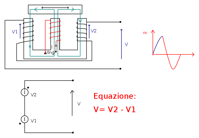

Salve,
Ho una domanda che a regola è banale su un trasformatore differenziale lineare ma a cui non riesco a rispondere :
Supponiamo con i versi in figura di voler studiare cosa succede quando la corrente i(t) sia positiva e stia crescendo nell'avvolgimento centrale come evidenziato nel grafico della i(t) nel tratto in blu.
Con una corrente del genere il flusso ha i versi come in figura e anch'esso sta crescendo quindi la derivata è positiva.
Nell'avvolgimento relativo a V1 tenderà perciò a crearsi una corrente che tende a creare un flusso che si oppone a quello dovuto all'avvolgimento centrale e perciò con i versi in figura (PER ME) la V1 dovrebbe essere POSITIVA.
Nell'avvolgimento relativo a V2 allo stesso modo tenderà a costituirsi una corrente che tende a creare un flusso che si oppone a quello dovuto all'avvolgimento centrale e perciò con i versi in figura (PER ME) la V2 dovrebbe essere NEGATIVA.
NOTA: Ipotizzando che la slitta mobile sia centrata e quindi il circuito magnetico sia a destra che a sinistra sia uguale avremo che il modulo di V1 e V2 siano uguali. Possiamo percio' scrivere in modulo: V1=V2=V*
Adesso se metto tutto nell'equazione sotto: V=V2-V1 essendo V1(t) POSITIVA e V2(t) NEGATIVA, per quanto detto sopra, otterrei (per me) una tensione di uscita pari alla somma delle 2 tensioni che sarà diversa da zero e pari a V=2V*.
In realtà in tutti i testi trovo che la tensione nel caso in cui la slitta sia centrata è pari a zero perché le due tensioni con i versi in figura si annullano.
Deve è il mio errore? Dove sbaglio nel ragionamento?

Per come hai disegnato i due avvolgimenti mi sembrano corretti i segni che hai trovato: devi allora invertire uno degli avvolgimenti in modo che le due tensioni siano in controfase quando il nucleo mobile è al centro.

Grazie per la risposta. La cosa che mi fa essere dubbioso è che anche su internet tutte le figure che trovo hanno l'avvolgimento in questo modo ! ...

Si saranno copiati ;-)

Certo il copia e incolla delle volte fa dei brutti scherzi ... e di sicuro non aiuta quando c'è un errore perché per ogni semplice control+c control+v l'errore si moltiplica velocemente su vari documenti... :)
Grazie mille per le risposte. Un Saluto !
