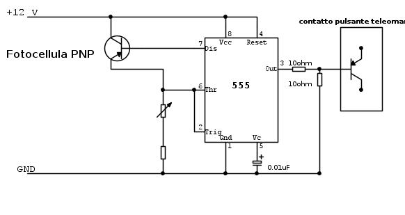

Messaggioda Foto Utentefabriziob » 13 nov 2012, 18:47
Sperando di non aver fatto cavolate...
lo schema l'ho disegnato on fidocadj (uso linux) e sono arrivato a questo un po copiando da altri schemi, ma cerando anche di capire il funzionamento dei vari componenti utilizzando i datashit.
Quello che non sono riuscito a calcolare sono i valori delle 2 resistenze in serie (una fissa ed una variabile) che dovrebbero determinare il tempo che il 555 mi rimane con valore alto e quindi il pulsante del telecomando resta premuto.
shema fotoellula.jpg (16.99 KiB) Osservato 6058 volte

[6] Re: Impianto di cronometraggio
Messaggioda Foto Utentefabriziob » 13 nov 2012, 21:11
Ragionando e rileggendo il funzionamento dei PNP, mi sono accorto che ho disegnato in maniera completamente errata il collegamento con la fotocellula.
Dopo cena modifico lo schema sopra riportato.

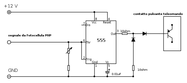

[8] Re: Impianto di cronometraggio
Messaggioda Foto Utentefabriziob » 13 nov 2012, 22:25
Mi scuso per l'errore (di mancata lettura, lo ammetto) e ringrazio per il consiglio!
Provo a postare il nuovo schema:

[10] Re: Impianto di cronometraggio
Messaggioda Foto Utentefabriziob » 13 nov 2012, 22:38
avevo letto la procedura, ma un problema con il browser Cronium non mi ha fatto incollare.
