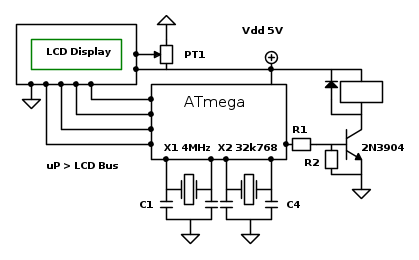

Salve ragazzi devo realizzare un progetto per un esame con un ATMEGA8535 e devo fare in modo che il uP invii un segnale che eccitari un relè. Il mio obbiettivo è di accendere una lampadina ad un orario prestabilito (tutto impostato sul uP), ora l'unico problema è che vorrei utilizzare un unico atmega che conti il tempo e invii il segnale. Mi chiedevo, secondo voi qual è il modo migliore per far comunicare il uP col relè?io ho pensato di utilizzare due ricetrasmettitori,voi quali mi consigliereste (cerco qualcosa che sia più economico possibile)? oppure avete altre idee a riguardo? spero di essere stato chiaro, grazie in anticipo O_/

gionni90 ha scritto:l'unico problema è che vorrei utilizzare un unico atmega che conti il tempo e invii il segnale
AVR134: Real Time Clock (RTC) using the Asynchronous Timer.
Perché vuoi usare due ricetrasmettitori? Non capisco.. La soluzione più economica è quella di usare un transistore per pilotare il relé.. Questa potrebbe essere una soluzione, usando anche un LCD per visualizzare la ora .
Ovviamente è solo una idea al momento.

[6] Re: Consigli progetto con atmega
Messaggioda Foto Utentesimo85 » 14 nov 2012, 20:09
faberebaf ha scritto:Hai capito esattamente cosa vuole fare gionni90?
In generale si.
gionni90 ha scritto:Il mio obbiettivo è di accendere una lampadina ad un orario prestabilito (tutto impostato sul uP), ora l'unico problema è che vorrei utilizzare un unico atmega che conti il tempo e invii il segnale.
Da quanto ho capito deve accendere una lampadina (se usa un relè immagino sia un carico alimentato alla rete elettrica 220 V alternata). Quello che non ho capito è perché ha citato due RX/TX. Qui effettivamente avrebbe potuto essere più esplicito.
faberebaf ha scritto:Per esempio perché un 8535 ?
Suppongo perché il progetto richieda di usare quel microcontrollore, chissà perché durante le lezioni pratiche hanno usato quello. Comunque è lui che fa la scelta.
Io ho fatto un abbozzo come meglio ho pensato. Forse ho fatto anche troppo chissà..

[9] Re: Consigli progetto con atmega
Messaggioda Foto Utentegionni90 » 14 nov 2012, 21:21
Innanzitutto vi ringrazio delle risposte e cercherò di chiarire tutto (se ne sono in grado XD). Allora l'atmega8535 non è che sia io a volerlo usare ma devo usarlo, perché purtroppo ho professori ottusi...poi
angus ha scritto:
forse intendeva qualcosa senza cavi?
effettivamente è quello che intendevo, devo fare in modo che il uP comunichi alla luce di accendersi e per questo avevo pensato a due ricetrasmettitori. se ancora non sono stato chiaro fatemi sapere
Foto Utentegionni90
Messaggi: 23
Iscritto il: 9 nov 2012, 12:22
[10] Re: Consigli progetto con atmega
Messaggioda Foto Utentesimo85 » 14 nov 2012, 21:24
Cerca dei moduli TX/RX wireless e ti si può aiutare sul come interfacciarli..
