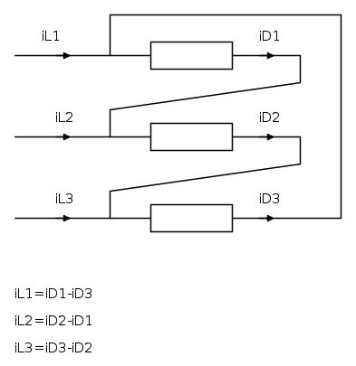

buongiorno a tutti,
in un articolo della LovatoElectric ho letto che in un avviamento stella-triangolo è preferibile inserire il relè termico sul ramo del triangolo perché (cito) "la terza armonica dovuta alla saturazione del pacco magnetico si aggiunge alla corrente fondamentale e provoca un sovraccarico al motore senza interessare la linea".
qualcuno è in grado di spiegarmi cosa significa? (magari anche dal punto di vista matematico).
grazie 1000 a tutti.

Se la corrente di fase è deformata per effetto della saturazione del ferro, ogni corrente di fase si può, ad esempio, scomporre in una fondamentale di frequenza f valore efficace I_1 ed una terza armonica di frequenza 3f e valore efficace I_3.
Si ha allora, indicando con i_{Di} la correnti istantanea della fase i, e con i_{Li} la corrente di linea i
\begin{array}{l}
 i_{D1}  = \sqrt 2 I_1 \sin \omega t + \sqrt 2 I_3 \sin 3\omega t \\
 i_{D2}  = \sqrt 2 I_1 \sin \left( {\omega t - \frac{2}{3}\pi } \right) + \sqrt 2 I_3 \sin 3\left( {\omega t - \frac{2}{3}\pi } \right) \\
 i_{D3}  = \sqrt 2 I_1 \sin \left( {\omega t + \frac{2}{3}\pi } \right) + \sqrt 2 I_3 \sin 3\left( {\omega t + \frac{2}{3}\pi } \right) \\
   \end{array}
\begin{array}{l}
 i_{L1}  = i_{D1}  - i_{D3}  = \sqrt 2 I_1 \sin \omega t-\sqrt 2 I_1 \sin \left( {\omega t + \frac{2}{3}\pi } \right)\\
 i_{L2}  = i_{D2}  - i_{D1}  = \sqrt 2 I_1 \sin \left( {\omega t - \frac{2}{3}\pi } \right)- \sqrt 2 I_1 \sin \omega t\\
 i_{L3}  = i_{D3}  - i_{D2}  = \sqrt 2 I_1 \sin \left( {\omega t + \frac{2}{3}\pi } \right) -\sqrt 2 I_1 \sin \left( {\omega t + \frac{2}{3}\pi } \right)\\
 \end{array}
Ricavando i valori efficaci di fase e di linea si ha
I_D  = \sqrt {I_1 ^2  + I^2 _3 }  > I_1 = I_L / \sqrt 3
Il valore efficace della corrente di ogni fase I_D è maggiore del valore efficace della corrente di linea I_L diviso la radice quadrata di 3 che si avrebbe in assenza della terza armonica

Leggevo questo vecchio post, ma non capisco perché affarmate che il valore efficace della corrente di linea è uguale al valore efficace della corrente di fase.
I_D  = \sqrt {I_1 ^2  + I^2 _3 }  > I_L  = I_1

Foto UtenteEMY78, la spiegazione non è poi così difficile: il calcolo era sbagliato; qualche pezzo si era perso per strada.
Ora ho corretto (spero) e ti ringrazio per la segnalazione. :ok:
