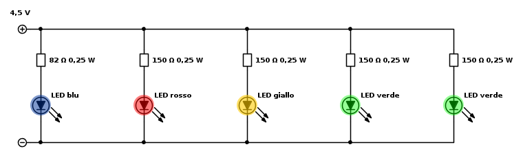

Ho parlato con mio cugino, i led da installare sono
1 blu
1 rosso
1 giallo
2 verdi
5 in totale, mi spiegate di nuovo la differenza tra quelli a vetro trasparente e colorato? Come durata abbiamo deciso che deve essere a batteria e della durata non importa, un 50 ore va piu che bene, anche di meno. Per facilità di installazione (spazio disponibile) avremmo optato per la MN1203 perché è sottile. La tensione totale dovrebbe essere 10,2 volt. Visto che neanche collegando due MN1203 in serie si arriva ai 10,2V, è possibile alimentare questi led con 4,5x2=9Volt totali e quali sarebbero le differenze? meno luminosità?

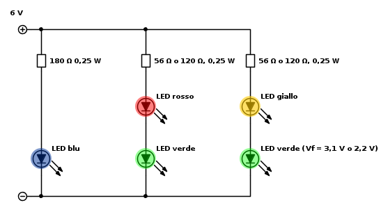

Messaggioda Foto UtenteGuidoB » 16 nov 2012, 1:36
Ciao,
se hai dubbi tra comprare LED con involucro trasparente o colorato, comprali trasparenti. Se fanno troppa luce puoi sempre ridurre la corrente, e se emettono un fascio troppo stretto puoi sempre smerigliare la calotta con carta vetrata per diffondere di più la luce.
Husky1992 ha scritto:50 ore va piu che bene, anche di meno. Per facilità di installazione (spazio disponibile) avremmo optato per la MN1203 perché è sottile.
In tal caso prendete una batteria alcalina, dovrebbe avere una capacità di oltre 5000 mAh e dovreste farcela con una batteria sola utilizzando il circuito seguente (i valori delle resistenze sono indicativi, bisogna conoscere le reali caratteristiche dei LED acquistati):
Comunque io consiglierei di usare 4 pile alcaline AA (LR6) in serie, inserite in un apposito portapile piatto a 4 posti, magari con interruttore già incorporato, per una tensione totale di 6 V. Sono più economiche e soprattutto più facilmente reperibili. Col circuito seguente dovrebbero durare oltre 30 ore, eventualmente se si scaricano si possono sostituire?
Husky1992 ha scritto:La tensione totale dovrebbe essere 10,2 volt.
Con i LED che hai detto tutti in serie, dovrebbe aggirarsi invece tra 11 e 14 V.
Husky1992 ha scritto:è possibile alimentare questi led con 4,5x2=9Volt totali e quali sarebbero le differenze? meno luminosità?
Se riescono ad accendersi, fanno una luce debolissima. Altamente sconsigliato. Anche tre pile da 4,5 V in serie sono scarse, per andare sul sicuro ce ne vorrebbero 4, e una resistenza adeguatamente calcolata, molto indicativamente intorno ai 330 Ω.
Consiglio: metti vari rami in parallelo come indicato e risolvi il problema.

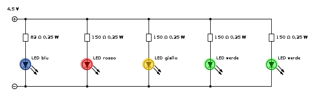

Messaggioda Foto UtenteHusky1992 » 16 nov 2012, 2:05
Grazie mille della risposta, mi dispiace che ti faccio perdere tutto questo tempo a farmi gli schemi del circuito, comunque, ormai l' avrai capito, io sono piu per collegarli in serie, sia perché non mi va di mettere le resistenze, sia perché da quello che ho capito consumerebbe di meno non dissipando energia in calore? Inoltre lo spazio a disposizione è molto poco e non posso avere cose che scaldano in quanto c'è legno, erba e muschio in mezzo e non vorrei che pigli fuoco tutto :D
p.s.. il primo circuito, con collegamento in parallelo e resistenze sul singolo led e batteria MN1203, quanto durerebbero?

Messaggioda Foto UtenteGuidoB » 16 nov 2012, 2:34
Husky1992 ha scritto:io sono piu per collegarli in serie, sia perché non mi va di mettere le resistenze, sia perché da quello che ho capito consumerebbe di meno non dissipando energia in calore?
No. Una resistenza per stringa ci vuole comunque. Poi, se metti tanti LED in serie in una o poche stringhe consumi meno corrente, ma hai bisogno di più tensione. Se combini bene le stringhe, la dissipazione di potenza (= corrente x tensione) è molto simile anche se usi tante stringhe in parallelo.

Husky1992 ha scritto:Domani compro i led, mi sai dire che valori mi devo far dire?
Chiedi i LED dei colori che ti servono, del diametro che ti serve, e fatti dire la corrente massima e la caduta di tensione per ognuno dei colori. La caduta di tensione si può anche verificare se hai a disposizione un alimentatore regolabile (o pila e resistenze) e un tester, preferibilmente digitale (un modello semplice costa meno di 10 euro)...
Già che ci sei compra anche un po' di resistenze.
Husky1992 ha scritto:p.s.. il primo circuito, con collegamento in parallelo e resistenze sul singolo led e batteria MN1203, quanto durerebbero?
Se la pila piatta è una buona alcalina, una cinquantina di ore.

Messaggioda Foto UtenteGuidoB » 16 nov 2012, 3:05
Husky1992 ha scritto:le resistenze da quanto le piglio?
Se usi un led per ramo, compra una decina di resistenze da 150 ohm e un quarto di watt (poi se ne metti due in parallelo ottieni 75 ohm, abbastanza vicino agli 82 ohm calcolati per il led blu, e che forse ti serviranno anche per i LED verdi se hanno 3,2 volt di caduta anziché 2,1).
