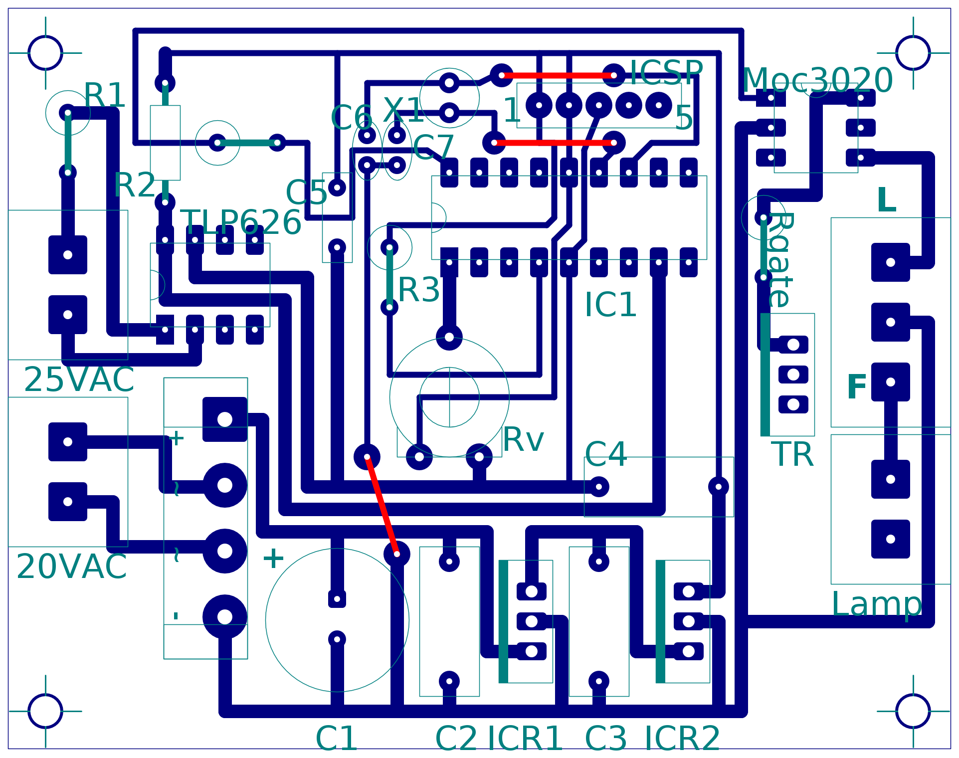

Messaggioda Foto Utentecarlo87 » 18 nov 2012, 22:58
ecco il PCB, sono riuscito a modificarlo un po'..fammi sapere paolino, e poi gentilmente mi dici come collegare triac e lampada grazie....

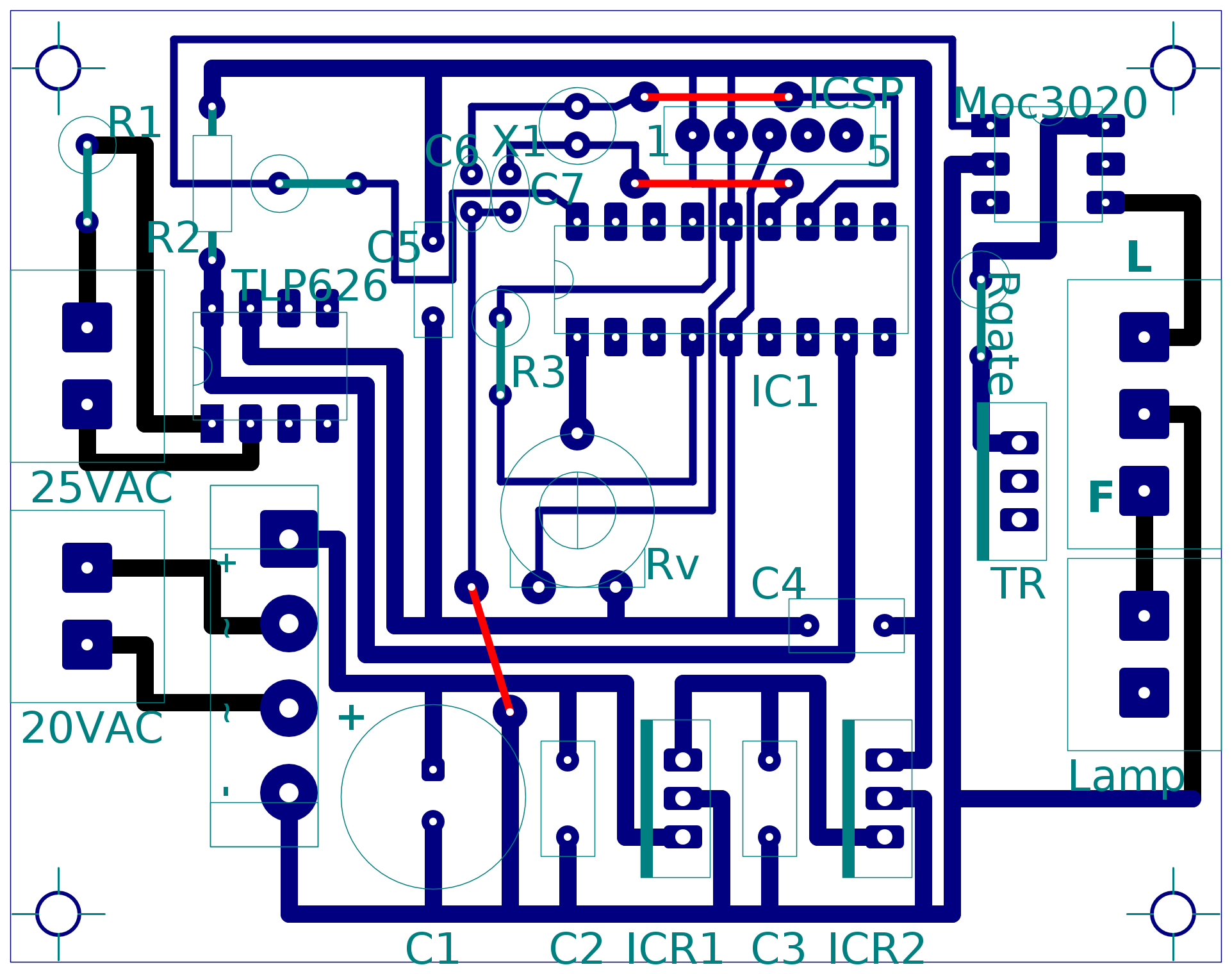

[56] Re: Simulare l'alba e il tramonto
Messaggioda Foto UtentePaolino » 19 nov 2012, 9:30
Dissipatori: andrebbe svolto un calcolo sulla potenza termica dissipata. A naso, dissipatori come questi potrebbero andare bene.
Condensatori: con passo 5.08mm, in poliestere
Collegamento lamadina: come da schema già proposto nei post precedenti.
PCB: hai ancora delle micropiste che passano tra i pad. Se riesci a stamparle bene, nulla da eccepire. Altrimenti, vedi un po' tu... Il ricshio è che poi ti toccherà rincorrere problemi hw.

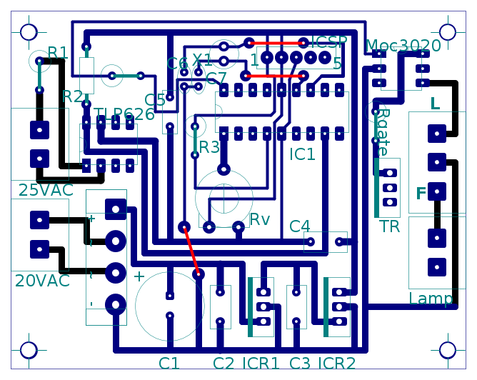

Messaggioda Foto Utentecarlo87 » 19 nov 2012, 13:50
ecco l'ultima modifica al PCB, sempre gentilmente non riesco a capire come collegare il triac alla lampada mi fai questo favore di dirmi i collegamenti....

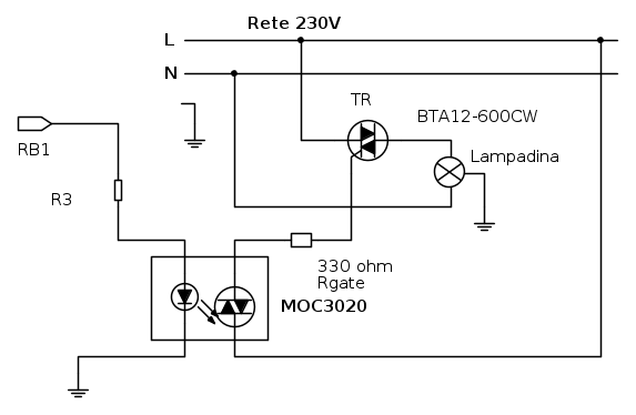

[58] Re: Simulare l'alba e il tramonto
Messaggioda Foto UtentePaolino » 19 nov 2012, 22:35
Lo schema del TRIAC è il seguente: cosa c'è che non capisci?
Foto UtenteTester2: il trimmer è collegato sullo schema e sul PCB.

[59] Re: Simulare l'alba e il tramonto
Messaggioda Foto UtenteTester2 » 19 nov 2012, 22:56
Ciao, sì vedo che il trimmer è collegato sia sullo schema che sul PCB, ma non capisco cosa vuoi sapere in particolare.
Inoltre, vedo che è stato chiesto come collegare il triac (TR) alla lampadina, ma non è stato ancora corretto.
Potresti correggere il PCB o indicare dove vanno precisamente i pin del triac alla lampadina, dato che il segno grafico del triac sullo schema, è muto e diverso da quello del datasheet?
Inoltre, perché la lampadina è raffigurata con tre pin, invece di due?
In questo caso, come va collegata al triac?

[60] Re: Simulare l'alba e il tramonto
Messaggioda Foto UtentePaolino » 20 nov 2012, 9:35
Tester2 ha scritto:Ciao, sì vedo che il trimmer è collegato sia sullo schema che sul PCB, ma non capisco cosa vuoi sapere in particolare.
Mah, io in particolare non vorrei sapere nulla... Mi sembra che in questo post fossi tu a chiedere come andava collegato il trimmer...
Tester2 ha scritto:Inoltre, vedo che è stato chiesto come collegare il triac (TR) alla lampadina, ma non è stato ancora corretto.
Accidenti, questo non è un servizio a pagamento :shock: Lascia a Foto Utentecarlo87 il tempo di fare le cose con i suoi tempi!
Tester2 ha scritto:Inoltre, perché la lampadina è raffigurata con tre pin, invece di due?
Ho indicato la lampadina nel portalampada che spesso dispone del contatto di terra.
Tester2 ha scritto:In questo caso, come va collegata al triac?
Come da schema!
