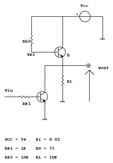

ireon ha scritto:Si in effetti viene negativa comunque....
già...
I_\text{B}=\frac{-V_\text{BEsat}+V_\text{CEsat}}{R_\text{B}}\approx\frac{-0\text{,}7\,\text{V}+0\text{,}2\,\text{V}}{R_\text{B}}=\frac{-0\text{,}5\,\text{V}}{R_\text{B}}<0
Eh allora dato che non ci può essere una corrente che esce dalla base di un NPN (almeno che non si arrivi al breakdown ma lasciamo perdere...) vuol dire che "L'ipotesi fatta di saturazione è sbagliata" come del resto già anticipato in [2] e [6].
Io direi che è in ZAD ;-) vuoi verificare?

Allora sicuramente è in regione attiva diretta però nell'esercizio fornisce anche il \beta_I. Comunque il circuito completo dell'esercizio è il seguente:
E devo calcolarmi:
V_B_2,V_O_U_T,I_B_1,I_B_2,I_C_2;\sigma1
Per V_I_N = 0V e [unparseable or potentially dangerous latex formula]
Quindi quando V_I_N = 0V avrei:
• Il transistor sopra in regione attiva diretta e il transistor sotto interdetto
Invece quando [unparseable or potentially dangerous latex formula]:
• Il transistor sopra in regione attiva diretta e il transistor sotto in regione attiva inversa
Pertanto nessuno dei due transistor è in saturazione e il \sigma1 sarà maggiore di 0.8 quando [unparseable or potentially dangerous latex formula]

ireon ha scritto:Allora sicuramente è in regione attiva diretta però nell'esercizio fornisce anche il \beta_I
Potrebbe anche essere solo un diversivo non è che ai transistor interessi molto quali dati vengono forniti :mrgreen:
ireon ha scritto:• Il transistor sopra in regione attiva diretta e il transistor sotto in regione attiva inversa
:? BC in diretta e BE in inversa non mi pare ci sia questa possibiltà con quel circuito....

Allora ho fatto i calcoli per Vin=0V supponendo che il transistor di sopra lavori in regione attiva diretta, naturalmente il transistor sotto è interdetto in questa situazione. Quindi:
I_E=I_C+I_B
V_O_U_T = R_LI_E = R_LI_B(\beta_D + 1)
I_B=\frac{[V_c_c-V_B_E (att)+V_O_U_T]}{R_B_2}
I_C=\beta_D I_B
I_E=I_B(\beta_D +1)
I_B=\frac{V_c_c - V_B_E(att)}{R_B_2 + R_L(\beta_D + 1)}
Risolvendo ottengo i seguenti valori:
I_B=5.58\muA
I_E=0.43mA
I_C=0.42mA
V_O_U_T= R_LI_E = 4.3V
Verifico la mia supposizione:
\sigma=\frac{I_C}{\beta_D I_B}\cong1
Quindi effettivamente siamo in regione attiva diretta.
Dovrebbe essere tutto giusto, adesso però se metto in ingresso [unparseable or potentially dangerous latex formula] come devo procedere? La polarizzazione della giunzione base-collettore del transistor sopra non può cambiare, quindi rimane polarizzata inversamente, però la giunzione base-emettitore potrebbe polarizzarsi inversamente portando il transistor in interdizione. Per quanto riguarda il transistor sotto la giunzione base-emettitore sarà polarizzata direttamente, quindi il transistor potrà lavorare in regione attiva diretta o in saturazione..

ireon ha scritto:però la giunzione base-emettitore potrebbe polarizzarsi inversamente portando il transistor in interdizione.
Perché?

Messaggioda Foto Utenteireon » 18 nov 2012, 13:33
perché ho un secondo transistor collegato sotto che potrebbe cambiare la polarizzazione del transistor sopra, non potrebbe il transistor sotto portare l'emettitore del transistor sopra ad una tensione maggiore della base?

Messaggioda Foto Utentesimo85 » 18 nov 2012, 13:38
Perché? Anche se ti anticipo che la risposta è no a tutte e due le domande (cambiare polarizzazione ed alzare la tensione sull'emettitore), sarebbe bene comunque leggere una motivazione, magari hai dei dubbi che è bene risolvere.
Cosa succede se accendi il transistore di sotto? Se lo accendi non c'è niente di interdetto.
PS: i componenti si nominano negli schemi. Q1, Q2 etc.

Allora chiamiamo il transistor sotto Q1 e il transistor sopra Q2. Supponiamo il transistor Q2 in regione attiva diretta e Q1 in saturazione . Quindi:
\sigma 1= \frac{I_C_1}{\beta_D I_B_1}
\sigma 2= \frac{I_C_2}{\beta_D I_B_2}
I_b_1 = \frac{V_i_n - V_B_E( Q1 sat)}{R_B_1}=4.2mA
I_C_1 = I_E_2+I_R_L
V_O_U_T= I_R_L R_L = 0.2V
I_R_L = \frac{V_O_U_T}{R_L}=0.02mA
I_E_2=I_B_2(\beta_D+1)=30.4mA
I_B_2=\frac{V_c_c - V_B_E(Q2 att) - V_O_U_T}{R_B_2}=0.4mA
I_C_1=I_E_2+I_B_2=30.4mA
I_C_2=\beta_D I_B_2 = 30mA
Quindi verificando le due supposizioni:
\sigma 1= \frac{I_C_1}{\beta_D I_B_1}=0.097<\sigma_M_A_X=0.8
\sigma 2= \frac{I_C_2}{\beta_D I_B_2}=1>\sigma_M_A_X=0.8
Se non ho sbagliato i calcoli dovrebbe essere tutto corretto, quindi alla fine il dato \beta_I praticamente è inutile..

Messaggioda Foto Utenteireon » 18 nov 2012, 20:20
Simulando con PSpice si verificano i risultati che ho ottenuto:
