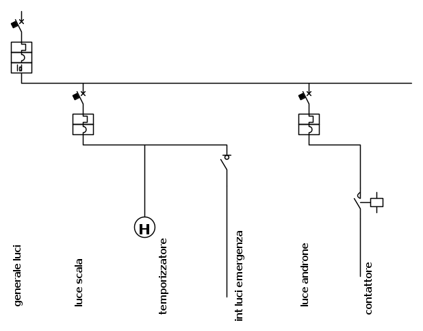

Foto Utenteluchino Il simbolo a Sx identificato con Rosso, è un contattore, il simbolo a Dx identificato con Blu, è un inseritore orario con uscita morsettiera.
Io ti consiglierei di inserire un Jolly senza uscita morsettiera, e riportare nella descrizione il tipo di apparecchio.

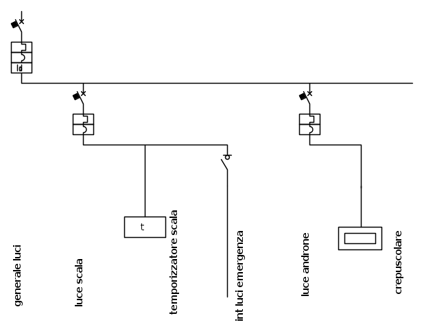

si infatti in caso di dubbio volevo usare il jolly...
comunque questo è lo schema che ho disegnato riguardo anche alla discussione di prima.
il consiglio era quello di avere l'accensione automatica delle luci di emergenza in caso di guasto alla linea luce vani scala.
Immagine
Ho implementato il tutto sul tisystem, ora:
i simboli utilizzati per il temporizzatore e il crepuscolare sono giusti? a prescindere da utilizzare il simbolo jolly...il simbolo H per il tisystem e' il temporizzatore da usare per il vano scala? il contattore puo' essere equiparato ad un crepuscolare? non trovo infatti il simbolo classico del crepuscolare...i due rettangoli uno dentro l'altro..
e poi per ultimo cosa cambia da: con uscita in morsettiera e non...
grazie ancora
Con uscita morsettiera, puoi inserire altro/i apparecchio/i a valle e continuare il ramo o riferimenti a numerazione in morsetteria .
Es: Temporizzatore che comanda un contattore o collegati a morsetteria.
Senza uscita morsettiera , chiudi la serie e non puoi inserire apparecchi a valle. Praticamente è l'ultimo apparecchio del ramo, e non hai possibilità di inserire riferimento alla morsetteria
Saluti.

Messaggioda Foto Utenteluchino » 15 nov 2012, 22:30
Grazie Giuseppe come sempre per la tua capacità di rendere tutto chiaro!
l'unica cosa volevo sapere se i due simboli utilizzati nel tisystem per il temporizzatore e crepuscolare come dall'immagine fossero giusti...

Messaggioda Foto UtenteCGIUSEPPE61 » 15 nov 2012, 22:40
Come da me citato nel post [11] i simboli da tè inseriti hanno altra funzione.
La descrizione riportata nello schema aiuta ad intuire il tipo di apparecchiatura. ;-)

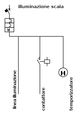

Messaggioda Foto Utenteconsole6 » 17 nov 2012, 18:27
Potebbe andar bene anche uno schema del genere:

Messaggioda Foto Utenteconsole6 » 17 nov 2012, 18:34
oppure qualcosa così:

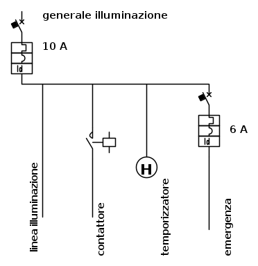

Messaggioda Foto Utenteconsole6 » 17 nov 2012, 18:48
Per tradurre in fido il post [12]:

Messaggioda Foto UtenteCGIUSEPPE61 » 17 nov 2012, 19:33
Scusa Foto Utenteconsole6, se dobbiamo essere precisi , facciamola completa. :mrgreen:

Messaggioda Foto Utenteluchino » 19 nov 2012, 17:39
quindi in conclusione ragazzi posso implementare nel tisystem questo schema?
Immagine
Posso facilmente implementarlo in quanto i simboli sono presenti nel database del software...
utilizzando questo schema e utilizzando il simbolo dell'inseritore orario senza uscita in morsettiera è quindi giusto?
non sarebbe piu' giusto utilizzare un inseritore orario con uscita in morsettiera in quanto la linea fuoriesce dal quadro per alimentare i punti luci dei vani scala?
