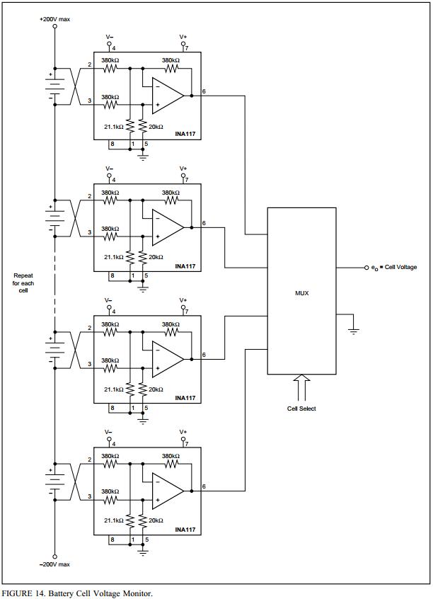

allora vengo al dunque: vorrei realizzare il dispositivo nel titolo, ovvero vorrei monitorare i singoli elementi da 2 volt di una batteria da 48 volt.
vorrei rilevare la variazione da 1,7 a 2,5 di ogni singolo accumulatore.
i dati raccolti vanno poi elaborati da un microcontrollore.
la mia richiesta riguarda la parte di acquisizione dati e il condizionamento fino all'ingresso analogico (multiplexato) dell'adc.
il circuito mi occorre per monitorare l'efficienza della batteria di un impianto fotovoltaico ad isola

Per evitare difficoltà dovute al 48V, suggerirei
un multiplexing a relè reed fra i singoli elementi
della batteria e l'ADC (credo che la frequenza
di scansione non debba essere elevata..)

Hai due soluzioni "semplici" e una piu` complessa.
La prima soluzione semplice, e probabilmente la migliore, e` quella suggerita da [user]gschgor[/user]: rele` reed per fare il multiplexing, dietro metti un amplificatore di differenza, ad esempio INA117 (o equivalente) che trasforma la tensione differenziale in una tensione riferita a 0V, e sei a posto. In pratica colleghi i due ingressi dell'INA117 di volta in volta ai capi dell'elemento che stai misurando.
Serve poi qualche protezione perche' l'op non saturi quando si commuta da un elemento all'altro.
La seconda soluzione evita i reed, ma usa 48 amplificatori INA117 (o equivalenti, ci sono anche quelli duali) per tirare giu` le tensioni dei vari elementi al potenziale di riferimento del micro, e poi un multiplexer analogico normale che sceglie quale uscita dei 48 operazionali misurare.
La terza soluzione, piu` astuta, suppongo che esista, ma non riesco proprio a farmela venire in mente
Al posto di INA117 puoi usare un qualunque difference amplifier, con tensione di ingresso di modo comune almeno fino a 60V. Un integrato a singola alimentazione e meglio ancora duale, se usi la seconda soluzione, e` meglio del 117, ma al momento mi viene in mente solo quello.
La differenza fra le prime due soluzioni e` che nella prima hai tanti rele` reed, che devi pilotare singolarmente, nella seconda hai piu` integrati, mentre il multiplexer analogico e` fatto con 3 circuiti integrati pilotati direttamente dal micro.
Valuta il costo delle due soluzioni.

salve.
grazie per le celeri e chiare risposte.
praticamente questo chip mi stava chiamando a gran voce...
qualche domanda:
- è necessaria l'alimentazione duale
- esistono altri componenti simili
- esiste un chip con più integrati allìinterno
grazie mille

- Allegati
- ina117.JPG (49.71 KiB) Osservato 5182 volte

Solo l'ultimo e` adatto alla tua applicazione, i due OPA e l'LM sono solo operazionali ad alta tensione, non sono amplificatore di differenza.
