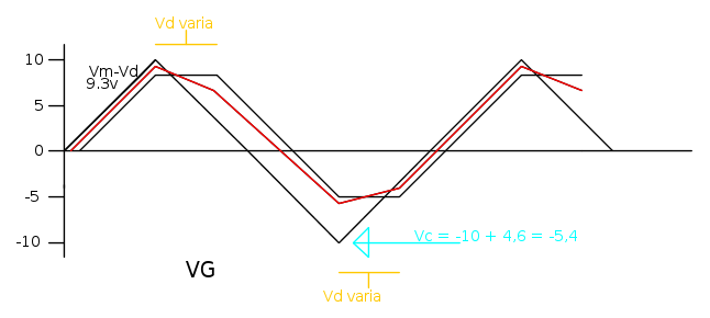

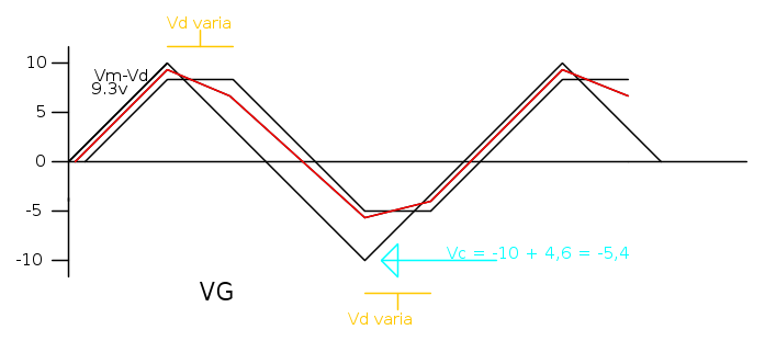

Messaggioda Foto Utentemacco » 22 gen 2013, 20:05
spero sia giusto l'andamento in tensione del condensatore:
