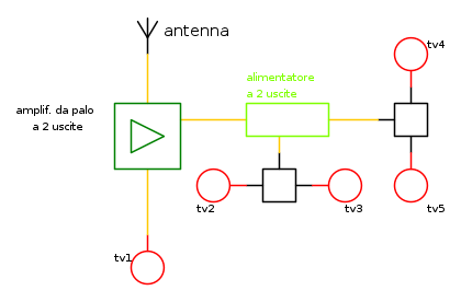

angus ha scritto:Non mi torna molto il tuo amplificatore.
Nello schema scrivi "a 5 uscite" (che mi sembra strano) e poi ne disegni 2 (più verosimile).
si si, errore in scrittura.... ovviamente le uscite sono 2...
procederò pertanto a modificare il tutto secondo lo schema seguente:
approfitto ulteriormente delle vostre conoscenze per porvi 2 domande:
1) per quanto riguarda l'attenuazione dei due derivatore potrebbe andar bene 10 db?
2) per quanto riguarda tv1, dal momento che il segnale proviene direttamente dall'amplificatore e non da un derivatore, non sarebbe più corretto utilizzare una presa terminale e non diretta?
grazie nuovamente!

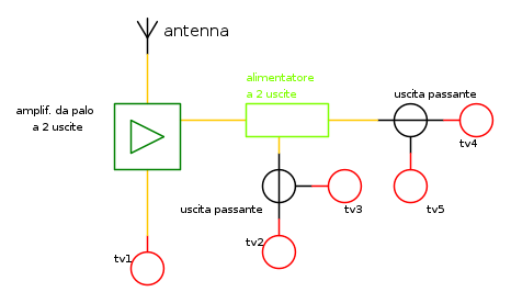

[12] Re: ottimizzazione impianto antenna tv (2)
Messaggioda Foto Utenteangus » 14 nov 2012, 17:47
Si, ad entrambe le domande.
In alternativa alla presa terminale, puoi usare un derivatore ad una derivazione e utilizzare una presa diretta e ovviamente una chiusura per l'uscita passante. Se puoi vuoi bilanciare ancora meglio l'impianto, questo derivatore che serve quell'unica presa, andrebbe scelto con attenuazione di derivazione un po' più alta di 10 dB, diciamo 14 dB.
Tutto questo ti garantisce una distribuzione corretta, ma visto il tuo problema iniziale potresti anche peggiorare la situazione e non vedere più nemmeno sulla TV1.
La mia ovviamente è un'ipotesi. Per essere sicuri, andrebbero fatte delle misure sul segnale in antenna e all'uscita dell'amplificatore. inoltre, trattandosi di un vecchio impianto, il problema potrebbe essere un componente che non si comporta più come dovrebbe o qualche cavo da sostituire.
Se non hai la possibilità di fare queste misure, l'unica è procedere per tentativi.

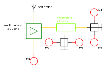

[13] Re: ottimizzazione impianto antenna tv (2)
Messaggioda Foto Utenterombodituono » 19 nov 2012, 17:30
angus ha scritto:La mia ovviamente è un'ipotesi. Per essere sicuri, andrebbero fatte delle misure sul segnale in antenna e all'uscita dell'amplificatore. inoltre, trattandosi di un vecchio impianto, il problema potrebbe essere un componente che non si comporta più come dovrebbe o qualche cavo da sostituire.
in effetti sto procedendo per tentativi. per prima cosa ho sostituito tutti gli spinotti e pulito i morsetti, e già in questo modo la situazione è leggermente migliorata: si ricevono praticamene tutti i canali con un buon livello del segnale, eccezion fatta il mux timb 3 (la7, mtv ecc...) che viene correttamente ricevuto da tv2 (tv lcd con ricevitore incorporato), mentre arriva con un segnale scadente in tv3, tv4, tv5 (tutti con ricevitore separato).
prima di provare il derivatore, avrei un dubbio riguardo la scelta del modello:
A) derivatore a 2 uscite fracarro cad12 con uscita passante chiusa;
B) partitore fracarro pp2
C) partitore fracarro pp12
ero orientato sul cad12, tuttavia mi pare che il pp2 in termini di attenuazione (4db) sia forse preferibile rispetto ai 12db del cad12....

[14] Re: ottimizzazione impianto antenna tv (2)
Messaggioda Foto Utenteangus » 20 nov 2012, 0:02
Attento a non confondere il DERIVATORE con il DIVISORE =PARTITORE.
Hanno funzioni diverse e non sono intercambiabili. Rileggi bene i post precedenti. E cerca le numerose altre discussioni sull'argomento.
Il fatto che le uscite derivate di un derivatore abbiano più attenuazione di quelle di un partitore è il "prezzo" che devi pagare per avere il necessario disaccoppiamento per servire le prese dirette.

[16] Re: ottimizzazione impianto antenna tv (2)
Messaggioda Foto Utenterombodituono » 20 nov 2012, 2:00
angus ha scritto:Attento a non confondere il DERIVATORE con il DIVISORE =PARTITORE.
si si, nessuna confusione, non sono un professionista ma sono in grado di distinguere derivatore da partitore :mrgreen:
il dubbio mi è venuto proprio rileggendo alcune vecchie discussioni sul altri forum relative a situazioni simili alla mia risolte proprio grazie al pp2 al posto del cad12! per questo mi è venuto il dubbio che il partitore pp2 potesse fare al caso mio...
in ogni caso domani proverò il cad12 evi aggiornerò sul risultato ottenuto. per il momento grazie! :ok:

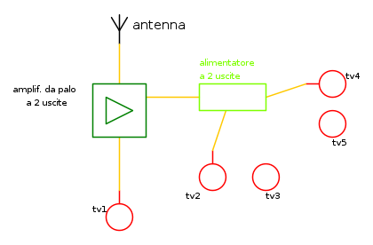

[18] Re: ottimizzazione impianto antenna tv (2)
Messaggioda Foto Utenterombodituono » 20 nov 2012, 17:43
aggiornamento...
stamane ho provato il cad12 e la situazione è drasticamente peggiorata!
queste sono le prove effettuate:
1)
quindi inviando i cavi uscenti dall'alimentatore direttamente alle tv, tv2 e tv4 ricevono correttamente tutti i canali.
2)
inserendo il derivatore cad12 con la passante chiusa il segnale crolla sensibilmente: si ricevono esclusivamente rai1, 2 e 3 e qualche emittente locale.
3)
inserendo i partitori (banalissimi T) al posto dei derivatori, e quindi tornando alla condizione di partenza, il segnale migliora: si ricevono gran parte dei canali, con problemi di segnale relativamente ai mux timb1,2,3.
4)
provando ad inserire una comunissima presa passante, ho notato che la tv collegata all'uscita (per intenderci collegata tramite spinotto, quindi tv3 e tv5) aumenta il livello del segnale (anche se il mux timb3 è sempre leggermente disturbato) mentre la tv collegata all'uscita passante (tv2 e tv4) ha un segnale minore, paragonabile al caso del partitore... comunque il segnale è sempre migliore rispetto al caso del derivatore.
a questo punto non so come procedere...il fatto che con una banale presa passante da 1 euro la situazione sia migliore rispetto al derivatore fracarro mi lascia alquanto confuso su come procedere....
0 3
Messaggi: 14

[19] Re: ottimizzazione impianto antenna tv (2)
Messaggioda Foto Utenteangus » 20 nov 2012, 17:48
Non mi piace citarmi da solo, ma...
angus ha scritto:...Tutto questo ti garantisce una distribuzione corretta, ma visto il tuo problema iniziale potresti anche peggiorare la situazione e non vedere più nemmeno sulla TV1
e infatti... c.v.d.
Che amplificatore hai?
Foto Utenteangus
8.475 4 6 9
Messaggi: 4168
[20] Re: ottimizzazione impianto antenna tv (2)
Messaggioda Foto Utenterombodituono » 20 nov 2012, 19:03
angus ha scritto:Non mi piace citarmi da solo, ma...
e infatti... c.v.d.
è un SIEL... al momento non so darti il modello...
aggiungo che il trimmer relativo al guadagno è settato su massimo, e che l'alimentatore invia una tensione di 12V...
