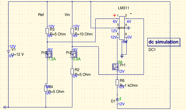

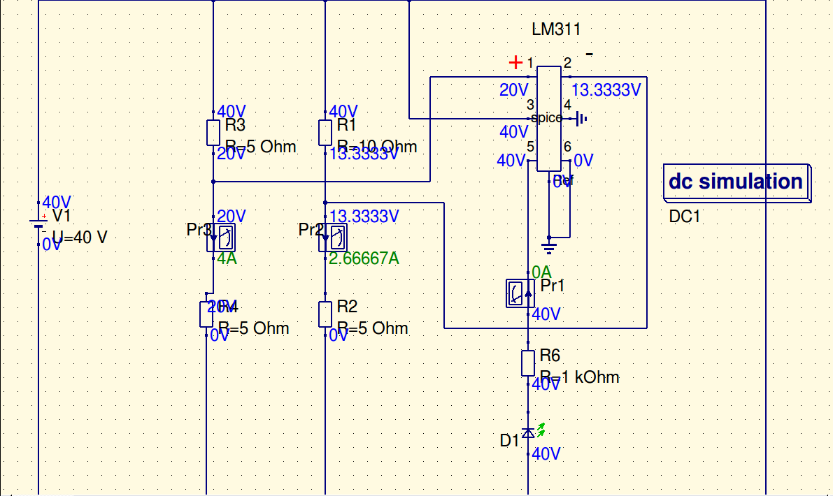

Messaggioda Foto Utentemancioman » 20 nov 2012, 14:53
sto cercando di simulare un LM311 con Qucs avendolo importato come componente spice. Non capisco per quale motivo utilizzando qualsiasi tensione e ponendo un tensione maggiore o inferiore sui pin invertente e non, in Pr1 (amperometro) non passa mai corrente e quindi il led non si accende mai. Penso di averlo collegato nel modo giusto, a parte il fatto che non ce feedback quindi è senza isteresi. Nello schema + significa uscita non invertente e - invertente. Allego anche il file spice che contiene il significato dei piedini del componente. Il piedino Ref che mi è stato detto che va sempre a terra è cortocircuitato con la terra dell LM e la Vcc-. Spero che mi possiate aiutare
