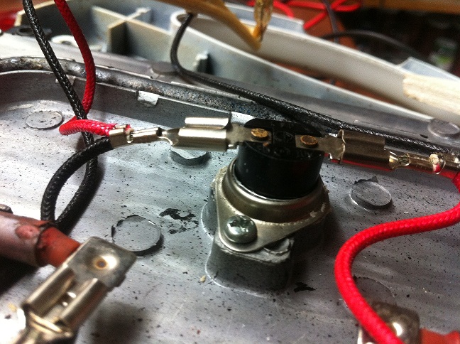

signori salve,
ho bisogno di un sensore di temperatura a contatto,su piastra metallica,funzionante a 230 V alternata,che possa semplicemente fungere da interruttore chiuso per temperature < 170° e da interruttore aperto per temperatura > 170° (per sostituire vecchio sensore rotto). . . . mi sapreste indicare un datasheet ? allego una foto di come mi serve . (sul vecchio sensore c'è solo scritto k s d)
è di forma cilindrica di 1,5 cm di diametro e 2 cm di altezza
grazie

- sensore posto a contatto con piastra metallica (tostapane)
- IMG_0575.JPG (156.9 KiB) Osservato 5278 volte

Quello è un termostato bimetallico, probabilmente di questa serie (p. 3).

grazie , si è proprio quello che cercavo, sei stato molto utile
