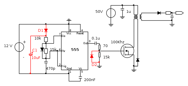

:-) Secondo me non ci sarà soluzione possibile se quello schema che è incomprensibile o sbagliato (che è la stessa cosa) non viene ridisegnato per bene con anche i valori di alimentazione del 555, (non basta dire che è alimentato in inversa), l'indicazione chiara di come è alimentato e di se e come le linee che si incrociano,se non è possibile disegnarle diversamente, sono connesse tra loro o no. O_/

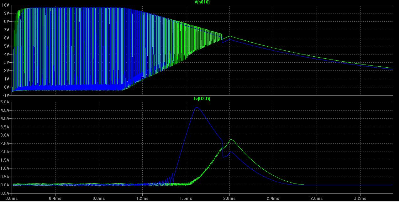

Messaggioda Foto UtentefranticEY » 21 nov 2012, 20:44
Da una simulazione effettuata con ltspice ho notato che nel caso non ci sia il condensatore (curve verdi)la pulsata vada via gradualmente insieme alla -12v facendo in modo che il MOS non assorba troppa corrente;
invece l'altro caso mostra come con la presenza della capacità (curve blu) la pulsata vada via prima tenendo comunque il MOS in conduzione con un picco di corrente molto maggiore

Per me i problemi non derivano dal condensatore che colleghi al pin5. Il pin5 ti permette di impostare le soglie dei comparatori. Nel caso in cui il 555 sia collegato correttamente che tu metta un condensatore da 10nF o più grande non cambia nulla ai fini del funzionamento.
Ma sei assolutamente certo che il circuito sia fatto così? Potrei sbagliarmi ma mi sembra poco sensato. Se lo alimenti così sei fuori specifica, il pin di RESET si trova a 12V sopra a Vcc che non è permesso; al massimo la tensione su quel pin (come su THR, TRIG e DIS) può arrivare a Vcc.
-Hai la sigla del modello del mosfet che stai usando?
-La scheda che stai collaudando è prototipale oppure è un prodotto finito e funzionante?
-Perchè avete deciso di modificare lo schema originale aggiungendo un condensatore da 200nF sul pin 5? La scheda originale aveva dei problemi?
Infine come ti è già stato fatto notare lo schema è incomprensibile, segna i nodi con il punto in modo da farci capire gli esatti collegamenti.

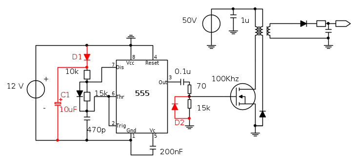

Messaggioda Foto Utentecarloc » 22 nov 2012, 18:57
Prova così ;-)
D1/C1 dovrebbero curare il tuo problema. Più tardi dettaglio.... :D
Invece D2 serve per evitare che il pilotaggio del MOS sia troppo basso con il rischio di non arrivare bene in conduzione (questo serve sempre e di sicuro :D )

Messaggioda Foto UtentefranticEY » 22 nov 2012, 19:41
davidde ha scritto:Per me i problemi non derivano dal condensatore che colleghi al pin5. Il pin5 ti permette di impostare le soglie dei comparatori. Nel caso in cui il 555 sia collegato correttamente che tu metta un condensatore da 10nF o più grande non cambia nulla ai fini del funzionamento.
Ma sei assolutamente certo che il circuito sia fatto così? Potrei sbagliarmi ma mi sembra poco sensato. Se lo alimenti così sei fuori specifica, il pin di RESET si trova a 12 V sopra a Vcc che non è permesso; al massimo la tensione su quel pin (come su THR, TRIG e DIS) può arrivare a Vcc.
la scheda ha sempre funzionato senza problemi e il reset è al contrario di come l'ho messo io comunque il 555 funziona correttamente
l'aggiunta del condensatore non ti so dire altro se non quello che avevo scritto in uno dei post precedenti
fatto sta che senza quello non ci sono problemi, con, invece, l'alimentatore si siede per una decina di millisecondi naturalmente se viene a mancare la 12 volt(con la sonda sulla 50 volt si nota il buco di tensione)
pensavo che dalle simulazioni fatte fosse tutto chiaro...

Messaggioda Foto UtentefranticEY » 22 nov 2012, 21:16
carloc ha scritto:Prova così ;-)
Ma poi una curiosità, a parte l'autoalimentazione, come si avvia 'sto coso?
si risolve il problema, aumenta solo la corrente assorbita dal MOS.
10u per C1 comunque comincia ad essere un valore importante, che ne pensi?
simulando con 0.1u funziona bene lo stesso...
Appena puoi mi potresti spiegare meglio grazie....
