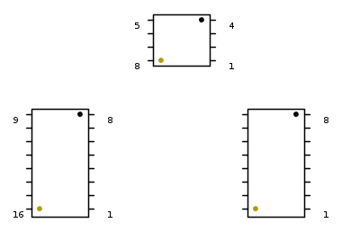

claudiocedrone ha scritto::-| Foto Utentemarco438 mi sa tanto che se non gli fai i disegnini su quali sono i punti in cui deve misurare non se ne esce.........
Hai ragione, quindi lo faccio subito, poi se Foto UtenteArmandoVTS non riesce nemmeno cosi', sono costretto ad abbandonare anch'io.
Allora, se gli integrati sono posizionati cosi' (prima ti ho spiegato come riconoscere il pin 1) il puntale nero va sui pallini neri ed il rosso su quelli dorati (devo aver sbagliato tasto; avevo selezionato il rosso).

marco438 ha scritto:Ok. Mi pare anche di capire che hai gia' provato che i diffusori funzionino; altrimenti provali entrambi servendoti del canale attivo.
Come seconda prova controllerei che l'amplificatore riceva la giusta alimentazione, specie sugli integrati; quindi misura, prima la tensione d'ingresso ( e poi me la dici) e poi quanto rilevi sui pin 7 (negativo) e 14 (positivo) dei due integrati.
Lo stesso controllo devi farlo anche sull'integrato piu' piccolo TD2320; in questo caso i pin sono 4 (neg) e 8 (pos).
Per il momento penso che basti.
su questi pin che mi hai indicato prima ho verificato la tensione, mentre ora che ho rilevato sui pin 8 e 16 che mi hai indicato nel "disegnino" e sul display compare:
su entrambi i TEA2025B 1,63
mentre sul TD2320AN 10,12-13
Ho provato a fare quattro misurazioni,stavolta credo siano giusti i valori

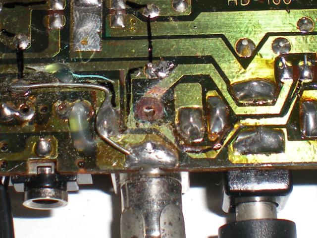

posso dire una cavolata? ho appena notato che l'uscita rca che da amplificazione all'altra cassa, la parte centrale,credo sia quella con il + si è staccata dal circuito,cioè si è proprio letteralmente alzata la saldatura dal circuito e la parte di rame del circuito a cui era saldato...appena ho provato a rimuovere lo stagno scaldandolo con la saldatrice,ho notato che quella lamella sottile era spezzata e la teneva lì slo lo stagno che era saldato sopra...e ora?

Se l'avessi fatto vedere prima avremmo perso meno tempo.
Il circuito, come si vede, e' stato ampiamente pasticciato; comunque si dovrebbe ripristinare la pista ma occorre saldatore e stagno per farlo.
In pratica, dovresti fare quello che e' gia' stato fatto con l'altra pista adiacente: prendere un pezzo di filo e saldare insieme le due parti di pista interrotta.

probabilmente se me ne fossi accorto prima lo avrei detto, e probabilmente è questo il problema,il fatto è che non ho pensato a questo tipo di guasto perché quando ho fatto il controllo di continuità ho rilevato dei valori e non 0 oppure --- e non mi sono preoccupato.Comunque ora provo a fare un ponte,tra l'rca e il punto dove arriva la pista a cui era saldato,in pratica arriva su uno dei 4 fili di sul cavo piatto che collega il potenziometro alla scheda elettronica

Dai Foto Utentemarco438, non fare così, non piangere, succede di peggio nella vita, daltronde l'aveva detto subito che sentiva puzza di bruciato... :mrgreen: Mi pare però di capire/intravedere che si sia rotto anche il piedino del connettore rca, se fosse così dovrebbe sostituirlo perché non c'è modo di aggiustarlo; le misure con le quali ha notato la continuità potrebbero (ha detto che uscivano valori variabili che poi si stabilizzavano sullo zero) essere state inficiate dal falso contatto creato dal "pasticcio", il quale potrebbe essere stato un valico insormontabile per il segnale; vedo altresì delle strane linee nere sulle piste che non capisco, saranno "sporco superficiale", tagli delle piste o...residui di... pasta salda °#^ :?:

ahahah no claudio niente di tutto ciò,mi dispiace averti fatto usare molta fantasia per interpretare quei segni neri,sono semplici segni con penna per scrivere sui cd perché all'inizio non riuscivo a riconoscere quali componenti erano collegati a quella pista e così contro luce vedevo tutto...quindi niente di strano :ok:
Per quanto riguarda l'rca si è spezzato proprio a filo con la scheda, se prendessi un cavo elettrico sottile e lo saldassi proprio all'interno della sede dove si è spezzato il connettore, e poi saldare su quella parte di pista scoperta appena dopo,anzichè fare un ponte che potrebbe sempre toccare altre parti e mal funzionare,o come ha detto claudio, cambiare direttamente l'rca.

:-) Cambia lo rca, ma devi procurarti un "succhiastagno" (guai a te se usi ancora il dremmel :D ) ; saldatrice ? chiamalo saldatore (saldatore a stilo) le saldatrici sono altre cose :-) O_/
