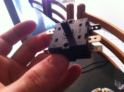

ciao, non riesco a trovare il datasheet di un componente,vorrei sapere cosa fa con esattezza per verificare il suo corretto funzionamento , allego una foto . è la semplice manopola di un termoventilatore a 3 posizioni 1) solo ventola 2) aria calda livello 1 3) aria calda livello 2 .
sul componente c'è scritto : PA66 T125U Y26004 la marca credo sia : sai pei
250V 15A.
grazie

PA66 dice solo plastica :)
T125 è il tipo di contatti
gli altri codici li devo ancora verificare ma credo si tratti di un semplice interruttore rotativo
in posizione 1: chiude solo il contatto ventola
in posizione 2: chiude contatto ventola e resistenza1
in posizione 3: chiude contatto ventola e resistenza1 e resistenza2

si hai ragione , appena ho avuto il tester tra le mani ho verificato,il funzionamento è proprio quello,grazie
