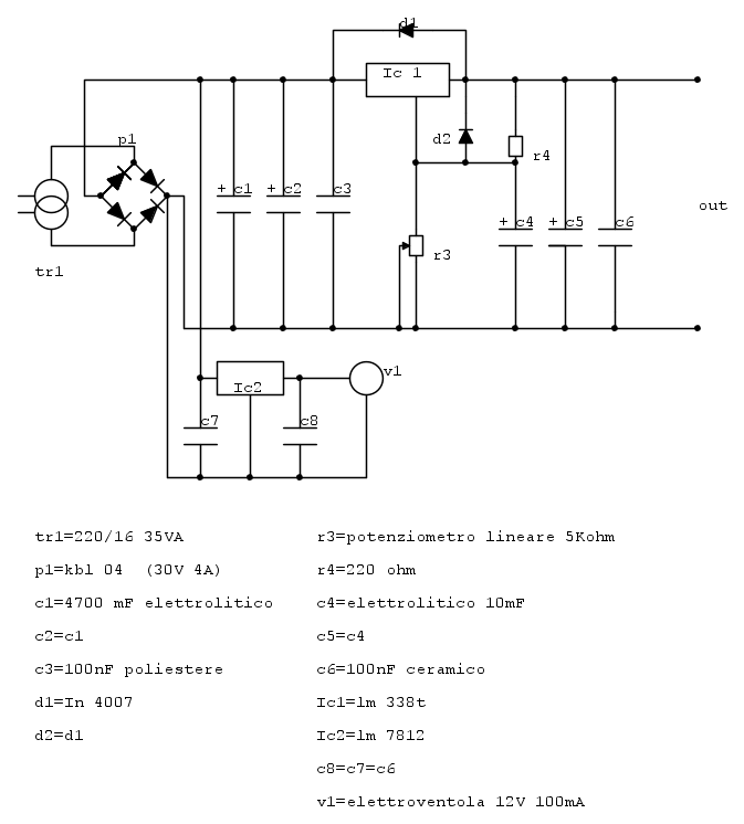

[33] Re: diodo 1n5408 per mj 4502
Messaggioda Foto Utentemenu » 17 nov 2012, 22:09
questo è lo schema di un alimentatore piu' piccolo che ho fatto,in cui ho inserito la ventolina come mi avevi detto...cosa ne pensi?? :?

[34] Re: diodo 1n5408 per mj 4502
Messaggioda Foto Utentemarco438 » 17 nov 2012, 22:11
Devi dirmi pero' qual'e' la tensione e la corrente in ingresso.

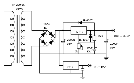

[35] Re: diodo 1n5408 per mj 4502
Messaggioda Foto Utentemarco438 » 17 nov 2012, 22:17
Non avevo visto i dati del trasformatore che in effetti dovrebbe erogare, dopo il ponte, 1.5A o poco piu'.
La prossima volta, inserisci i dati dei componenti nello schema; e' piu' pratico e di piu' facile lettura.
Le capacita' in ingresso sono eccessive; bastano e avanzano 2200uF.
Inoltre toglierei C3 e C6; meglio non accoppiare mai elettrolitici e ceramici.
Perche' un LM338?
P.S. Riguardando lo schema, ho notato che non adoperi i componenti contenuti nelle librerie (a destra in FidoCadJ) e li disegni; probabilmente ancora non hai capito bene come funziona.
Per gli elettrolitici si usa questo simbolo:
che trovi in : libreria standard-componenti discreti-condensatore elettrolitico.
Si fa meno fatica :mrgreen:
In pratica, lo schema dovrebbe essere disegnato piu' o meno, cosi':
I punti di connessione si mettono solo quando due linee si intersecano ed esiste collegamento tra le stesse.
[36] Re: diodo 1n5408 per mj 4502
Messaggioda Foto Utentemenu » 18 nov 2012, 20:11
Esatto piu' o meno dopo il ponte eroga 1.5 A,comunque ho scelto un lm 338 perche lo schema a cui ho fatto riferimento prevedeva quello e credo che per un alimentatore da 1.5A possa andare bene che ne dici??Quanto hai condensatori seguirò il tuo consiglio(come mai è meglio non metterli insieme??)e in quanto allo schema hai ragione alcuni componenti come i condensatori li disegno io perche non ho guardato attentamente nella lista....grazie per le dritte...

[37] Re: diodo 1n5408 per mj 4502
Messaggioda Foto Utentemenu » 24 nov 2012, 20:34
volevo essere sicuro del regolatore da mettere,tu mi dici quindi che il 338 non va bene ??

[38] Re: diodo 1n5408 per mj 4502
Messaggioda Foto Utentemarco438 » 24 nov 2012, 21:31
Non ho detto che non va bene; ho solo chiesto perche' l'hai usato visto che disponi di poco piu' di 1A.
[39] Re: diodo 1n5408 per mj 4502
Messaggioda Foto Utentemenu » 25 nov 2012, 19:49
Hai ragione...comunque ho visto che puo' arrivare a dissipare circa 20W è in formato to220,mi pare che non differisca molto dal 317 o sbaglio?

[40] Re: diodo 1n5408 per mj 4502
Messaggioda Foto Utentemarco438 » 25 nov 2012, 20:05
Beh, a parte la dissipazione in watt, il 317 puo' supportare un massimo di 1.5A; il 338, in condizioni ottimali potrebbe arrivare a 5A.
