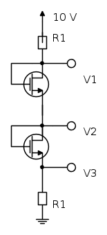

Buona domenica a tutti.
Vi chiedo un aiuto su un semplice esercizio di elettronica :oops: che non riesco a risolvere.
il circuito è il seguente:
L'esercizio mi dà il rapporto d'aspetto e il coefficente di transconduttanza e il valore delle resistenze.
Si richiedono i valori dei potenziali ma non mi riescono a venire.
Potete darmi uno spunto su come devo agire. La metto molto sul generico in quanto delle considerazioni le ho fatte ma dato che la teoria del mosfet ancora non mi è chiara evito di sparare a caso.
Grazie a tutti

Inizia con la regione di funzionamento in cui si trovano i due transistor, nello specifico chiediti per entrambi quale relazione delle seguenti valga:
Spento: V_{GS} < V_{Th}
Triodo: V_{DS} < V_{GS} - V_{Th}
Saturazione: V_{DS} > V_{GS} - V_{Th}

Messaggioda Foto Utenteshadonvy » 25 nov 2012, 17:26
Grazie dell'interessamento Foto Utentemarioursino
Si trovano entrambi in saturazione.

Per come è strutturato il circuito hai delle relazioni da sfruttare.
IG=0
VGS=VDS
e il buon Kirchhoff

shadonvy ha scritto:Grazie dell'interessamento Foto Utentemarioursino
E allora non ti resta che trovare il punto di lavoro sfruttando Kirchhoff e le equazioni di bipolo.

Messaggioda Foto Utenteshadonvy » 25 nov 2012, 18:44
Si è solo che non so non vengono i risultati. Comunque ormai l'ho risolto. Al massimo dopo scrivo la soluzione.
Scusate ma ora ho la mente a interlagos :mrgreen:
