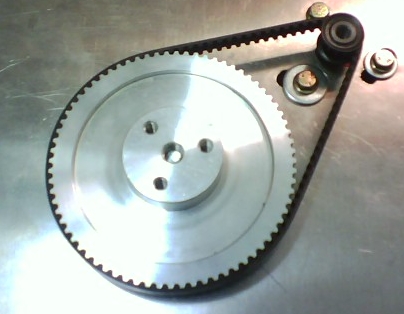

E' la parte "non posso dire" che rende sospettosi :)
Comunque intendevo se cosi' o cosi' (possibilmente con la corona interna...)

L'insieme che dovresti assemblare dovrebbe essere costituito dal motoriduttore e dalla flangia di collegamento (la prima indicata da
phylum ) che, fissata al perno rotante del motore, dovrebbe far girare un piatto su cui poi montare la cinepresa.
Logicamente anche il motore deve essere in qualche modo fissato ad un contenitore che potrebbe contenere anche l'alimentatore necessario a farlo funzionare.
Tutto cio' comporta una buona dose di "lavoro sporco" che, da quanto leggo, non penso tu sia in grado di svolgere;
probabilmente la soluzione migliore resta la prima suggerita da Phylum e cioe' trovare un espositore da vetrina gia fatto della necessaria potenza.

a parte le battute, mi sono messo a leggere il thread ed effettivamente più che risposte mi vengono altre domande:
1 - ma la telecamera trasmette in wireless? spero di si altrimenti dovresti anche implementare un sistema si spazzole sull'albero per trasmettere il segnale video (e così facendo perderesti molto in qualità).
2 - penso che non arriveremo mai alla soluzione. Cerchi qualcosa di poco "vistoso" e poco riconoscibile. esistono ad esempio piccoli motorini miniaturizzati con motoriduttori utilizzati in alcune lampade a fibre ottiche. magari si trova qualcosa con ingranaggi e rapporti cambiabili. Però questi motorini non hanno tanta coppia da far girare in modo fluido la telecamera perché devi considerare che sicuramente non riuscirai mai a mettere il tutto perfettamente in bolla (a livello) e perfettamente centrata sull'asse e quindi nel girare ti troverai in punti in cui "scende" e in punti in cui "sale". Se devi prendere qualcosa di più potente vai ascontrarti in primis con i costi anche perché fino ad ora non ho ancora letto un importo disponibile, poi vai a cozzare con l'estetica.
Alla fine facciamo il come il cane che si morde la coda.
Ora o scegli di spendere soldi e comperare qualcosa di buon impatto "estetico" e capace di fare quello che ti serve a te, oppure spendere poco ma accontentarti di qualcosa che si vede subito che è arrangiato (vedi giradischi o altro).
Dalle mie parti si dice.... Vuoi avere la botte piena e la moglie ubriaca!!!

la camera deve per forza ruotare.
grazie a tutti per la collaborazione. il secondo link proposto da phylum sembrava interessante.
