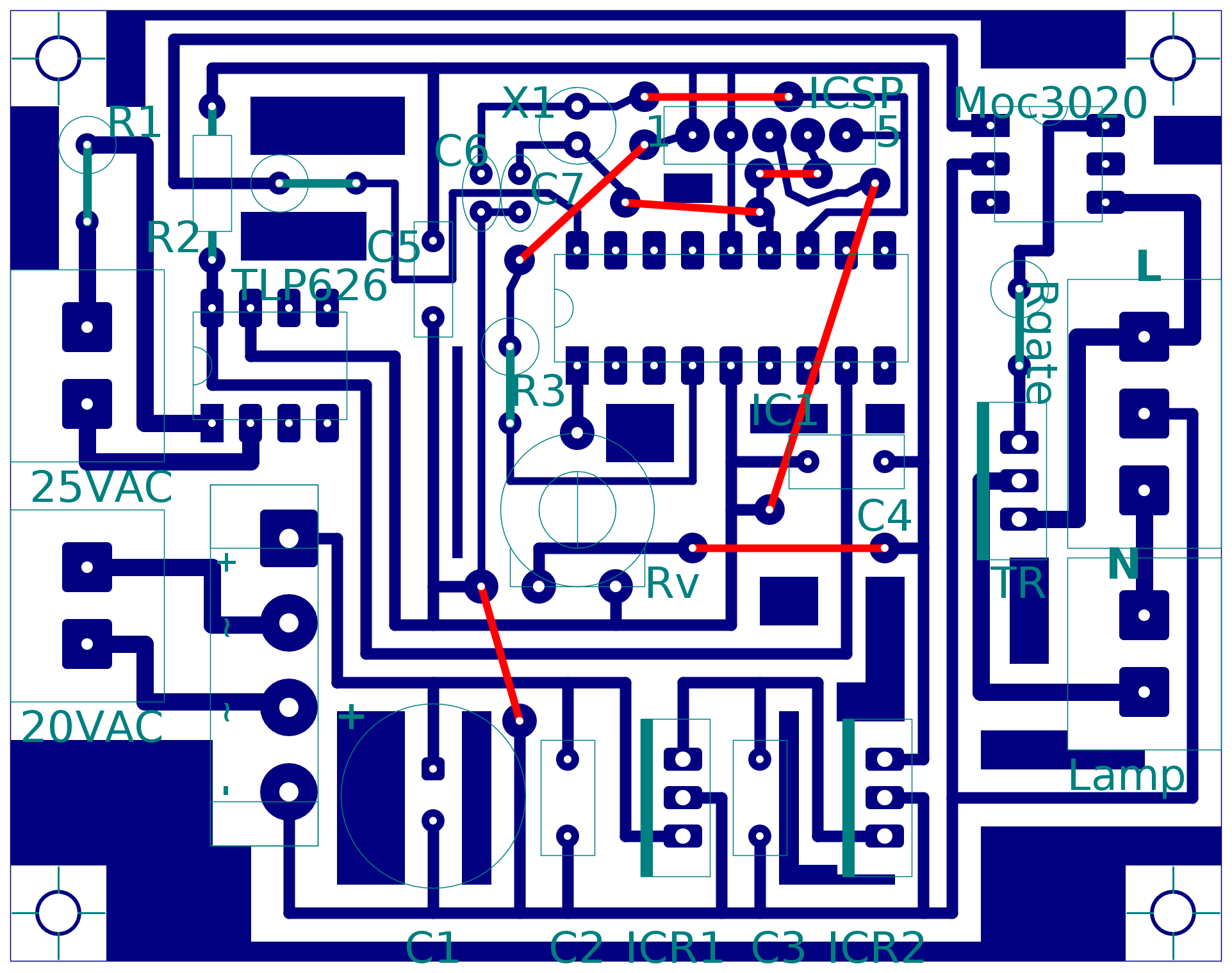

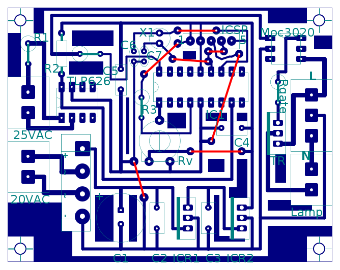

Messaggioda Foto Utentecarlo87 » 4 dic 2012, 18:56
ecco l'ultima modifica al PCB, posso inciderla sto vedendo anche se tutto ok per l'ennesima volta..

Messaggioda Foto UtentePaolino » 9 dic 2012, 9:36
I miei dubbi restano sempre sulle micro-piste...
Verifica se non hai dimenticato nulla, seguendo schema e PCB. Poi procedi con la stampa.

[76] Re: Simulare l'alba e il tramonto
Messaggioda Foto Utentecarlo87 » 13 dic 2012, 21:19
Ciao Paolino il PCB e quasi del tutto finito mi resta solo montarlo e poi iniziare a fare qualche prova.... Scusami se non mi faccio sentire spesso ma il lavoro e vari problemi mi rimangono poco tempo..

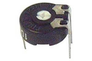

[78] Re: Simulare l'alba e il tramonto
Messaggioda Foto Utentecarlo87 » 14 dic 2012, 17:19
Paolino tengo un potenziometro 22K può andare bene o lo devo comprare uno..??
Foto Utentecarlo87
23 6
Messaggi: 139
Iscritto il: 27 ott 2011, 20:05
[79] Re: Simulare l'alba e il tramonto
Messaggioda Foto UtentePaolino » 15 dic 2012, 9:06
carlo87 ha scritto:Paolino tengo un potenziometro...
Come potenziometro? non volevi montare un trimmer? Dal punto di vista elettrico sono la stessa cosa (ossia resistori a resistenza variabile) ma meccanicamente differiscono. Il potenziometro ha un albero di comando nel quale di solito si monta un pomello, il trimmer è invece atto ad ospitare un attrezzo, come un cacciavite.
Questo è un TRIMMER
Questo è un POTENZIOMETRO
carlo87 ha scritto: 22K può andare bene o lo devo comprare uno..??
Il datasheet del PIC che hai scelto prevede un limite di impedenza pari a 2.2k per gli ingressi ananlogici. Quello che hai tu ha un valore 10 volte maggiore. Lo si può usare, a patto che la regolazione non sia rapida, ossia una volta impostato lo si lascia nella sua posizione e non si continua a ruotarlo rapidamente. Ma, vista l'applicazione, credo proprio che lo si possa utilizzare.

Messaggioda Foto Utentestainless » 16 dic 2012, 23:55
Un consiglio a Foto Utentecarlo87 per il prossimo PCB, evita le piste con angoli a 90° che aumentano le turbolenze elettromagnetiche ove possibile usa angoli di 45°. O_/
