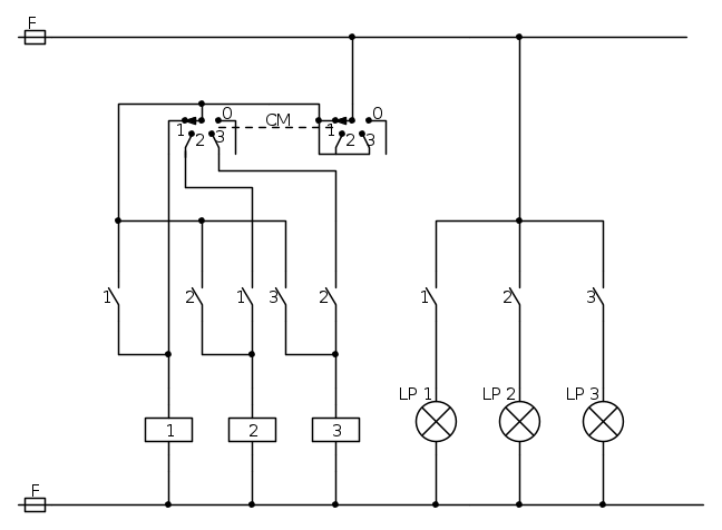

Ciao ragazzi, questa e' una domanda puramente pratica;
ho 3 lampade (1,2,3) e voglio accenderle da un unico punto cosi:
Prima commutaz: Accendo lampada 1, tutte le altre spente
Seconda commut: Accendo lampade 1 e 2 , 3 spenta
Terza commutaz: Accendo 1,2,3
Quarta commutaz: tutto spento
Lídeale sarebbe un rele a 3 contatti, ma quelli in commercio ne hanno solo 2.. c'e' qualche soluzione per non usare 2 relè insieme? (magari qualcosa di elettronica)

Messaggioda Foto UtenteStefanoSunda » 30 nov 2012, 17:07
Ti va questa soluzione? Il commutatore è a due pacchi.
Ultima modifica di Foto Utentemir il 30 nov 2012, 17:11, modificato 1 volta in totale.
Motivazione: eliminato quote inutile, per rispondere utilizzare il tasto "rispondi"e non il tasto "cita".

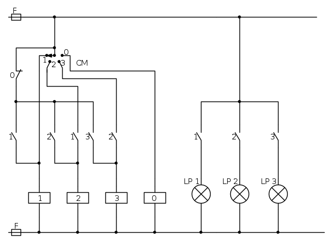

Messaggioda Foto UtenteStefanoSunda » 30 nov 2012, 17:48
Mi sono accorto ora … nel disegno precedente vi è un errore.
E si bisogna aggiungere il 4° relé per lo stop.

Messaggioda Foto Utentes7evin » 2 dic 2012, 22:54
potresti spiegarmi meglio questo circuito? Mi basta una piccola introduzione :D
