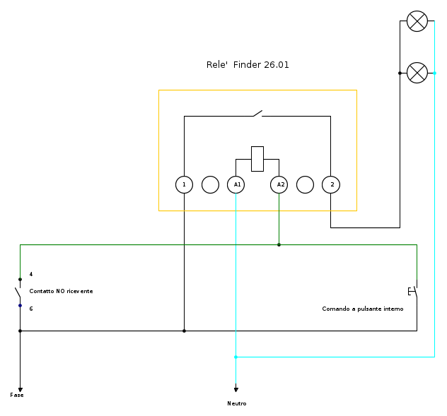

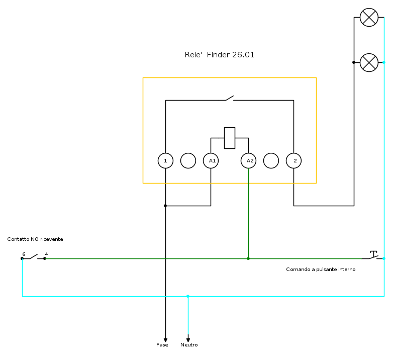

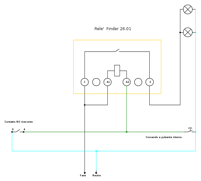

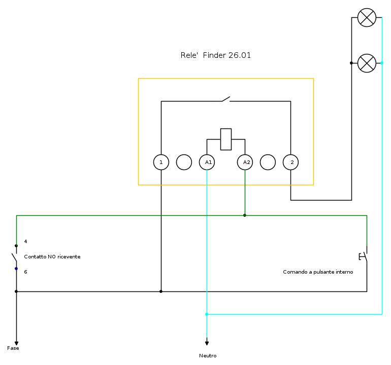

alla fine purtroppo ho trovato solo 26.01 (il 26.02 non c'era) , volevo aver conferma che lo schema sopra riportato va bene ugualmente, o ci sono modifiche da fare

Posto due schemi per il 26.01 con collegamenti diversi in base alle esigenze.

solo un'ultima domanda: qual è la differenza dei due schemi ?

Il fine è identico, cambia solamente la logica di comando. Se tu controlli attentamente gli schemi , si differenziano dal tipo di comando che arriva alla bobina. In uno schema troverai comando Tramite la chiusura con la Fase, nell'altro con Neutro.
