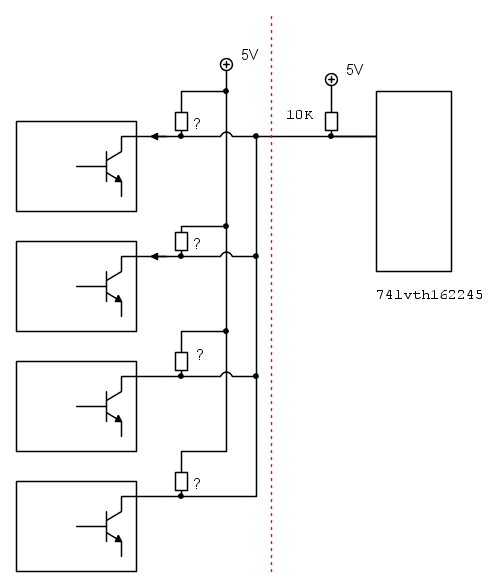

ho scoperto che la seconda uscita dell'opto dovrà avere tale configurazione
cosa suggerisci? non posso modificare gli altri parametri del circuito solo calcolare le rpu dove ho messo il punto di domanda. il segnale inviato potrebbe avere frequenze comprese tra i 50 e 500hz

Tutte le uscite sono collegate insieme, si una UNA sola resistenza di pull-up con i valori calcolati come nelle equazioni che avevo scritto prima. Nota che anche la resistenza da 10kohm che hai messo nello schema e` in parallelo a tutte le altre con il punto interrogativo. Buttale via TUTTE e metti una sola R del valore giusto.
