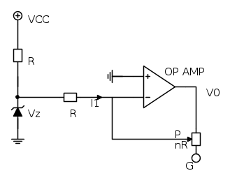

Salve a tutti , è il mio primo post , speriamo di iniziare bene...Avrei bisogno di risolvere il seguente esercizio , di seguito riporto testo e schema relativi .
" Si vuole misurare elettronicamente il livello di carburante in un deposito , a tale scopo si collega il galleggiante G ad un potenziometro , in modo tale che il moto traslazionale del galleggiante si trasformi in variazione per il potenziometro P . Determinare la relazione tra V0 e Vz "

Per l'equilibrio dell'opamp deve essere
V-=V+=0
Considerando l'opamp ideale,
con resistenza d'ingresso infinita,
deve circolare la stessa corrente in R
e nel potenziometro, quindi.....

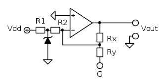

Il potenziometro lo puoi vedere come due resistenze (variabili) in serie così:
Quindi il tuo circuito diventa così:
Quindi V_\text{Out} = \left (- \frac{R_\text{x}}{R_2} \right ) \cdot  V_\text{Z}
Attento però ad R_1 ed R_2.

[4] Re: Risoluzione circuito Op Amp
Messaggioda Foto Utenteg.schgor » 1 dic 2012, 18:33
Attenzione Vout è a monte di Rx.
Foto Utenteg.schgor
57,8k 9 12 13
Messaggi: 16971
Località: MILANO
[5] Re: Risoluzione circuito Op Amp
Messaggioda Foto Utentesimo85 » 1 dic 2012, 18:35
Urca hai ragione correggo! Grazie!

[6] Re: Risoluzione circuito Op Amp
Messaggioda Foto Utentesimo85 » 1 dic 2012, 18:49
BrunoValente ha scritto:si tratterebbe semplicemente di una resistenza variabile con il livello e messa in controreazione all'operazionale.
Si, io l'ho disegnato solo per rendere il tutto più evidente, dato che mi sono basato su questa frase:
topo1 ha scritto:il moto traslazionale del galleggiante si trasformi in variazione per il potenziometro P
Chiedo scusa se sono stato confusionale. :oops:

[7] Re: Risoluzione circuito Op Amp
Messaggioda Foto Utentetopo1 » 1 dic 2012, 19:19
Praticamente se non sono troppo avventato si tratta dell'espressione per determinare il guadagno di un'amplificatore in configurazione invertente A = (- R2/R1) supponendo R2 resistenza di reazione e R1 resistenza d'ingresso sul morsetto invertente , per capirci.. ;-)

[8] Re: Risoluzione circuito Op Amp
Messaggioda Foto Utenteg.schgor » 1 dic 2012, 19:32
Si, praticamente VOut va da 0 a -Vzener in funzione
della posizione del potenziometro (quindi del galleggiante).
