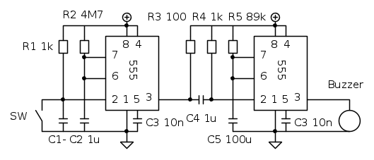

Rispondo qui ad un messaggio privato da parte di Foto UtenteCavaliereSbullonato in seguito a questo thread.
"Mi piacerebbe che il cicalino si attivi dopo circa 5 secondi , suoni per 10 secondi e dopo si spenga".
Questa è la soluzione più facile al momento.
L'interruttore SW permette ricominciare la temporizzazione una volta che il secondo 555 abbia terminato.

allora il circuito non funge , l'ho rifatto più e più volte sicuramente sbaglio qualcosa io ma ho ricontrollato tutti i passaggi varie volte e sono quelli quindi non capisco qual è il problema , poi stavo pensando se fosse possibile adattare il monostabile temporizzatore che mi hai disegnato tempo fa a questo nuovo schema di due monostabili , perché ne ho gia costruiti altri in precedenza e sono tutti testati e funzionanti e potrei fissarmi perbene sul secondo monostabile
questo è il primo schema che mi ha dato che tuttoggi funziona bene quindi volevo capire se a questo si può aggiungere un secondo per spegnerlo

Quello schema è sbagliato, c'è un errore. Te lo avevo anche scritto nel thread linkato in 1.
Il pin 2 andrebbe su un gruppo RC a parte, ed il buzzer suona DOPO 5.17s.
Che problema riscontri con il circuito del messaggio [1]?

Messaggioda Foto UtenteCavaliereSbullonato » 4 dic 2012, 20:08
per 0,17 secondi non ci sarebbe problemalol , allora ho seguito lo schema e collegato tutto a posto giusto , ma il cicalino una volta collegato non funzionava , con il teste ho iniziato a toccare i punti di saldatura e ho trovato che la corrente attraversava il primo timer mentre il secondo restava completamente a secco , ho controllato tutti i collegamenti positivi e negativi e li avevo effettuati correttamente , domani vado a comprare altro materiale e lo rifaccio un'altra volta da zero

[6] Re: Risposta a MP
Messaggioda Foto Utentesimo85 » 4 dic 2012, 20:35
Ma prima di farlo da zero, cosa vuol dire
Puoi essere più chiaro? Misura la tensione sul pin 3 del primo timer e del secondo. Il primo dovrebbe stare a stato logico alto per 5,17s. Finita la temporizzazione del primo 555, l'output passa a stato logico alto, C4 si carica in circa 1ms e prima di questio comincia la temporizzazione di circa 10s.

Messaggioda Foto UtenteCavaliereSbullonato » 4 dic 2012, 20:44
l'ho dissaldato per recuperare i timer domani lo rimonto , su un pezzo di carta disegno come ho fatto i collegamenti e controllo col tester i pin che mi hai detto , stavo pensando siccome i due timer funzionano con tensione di 4,5 v essendo due vanno a consumare i 9v interi della batteria quindi è per questo che il cicalino non suona o è una stupidata?

Messaggioda Foto Utentesimo85 » 4 dic 2012, 20:45
CavaliereSbullonato ha scritto:stavo pensando siccome i due timer funzionano con tensione di 4,5 v essendo due vanno a consumare i 9v interi della batteria quindi è per questo che il cicalino non suona o è una stupidata?
WHAT? ?%

Messaggioda Foto UtenteCavaliereSbullonato » 4 dic 2012, 21:01
dico non è che non funziona perché tutti e due i timer consumano 9v complessivamente?

Messaggioda Foto Utentesimo85 » 4 dic 2012, 21:18
A parte che la domanda non ha senso, se monti il circuito come da schema e lo alimenti con una pila da 9V, dovrebbe funzionare.
Consiglio comunque di studiare elettrotecnica di base ed elettronica se vuoi capirci qualcosa di più. Non è montando male i circuiti già fatti che si impara.
