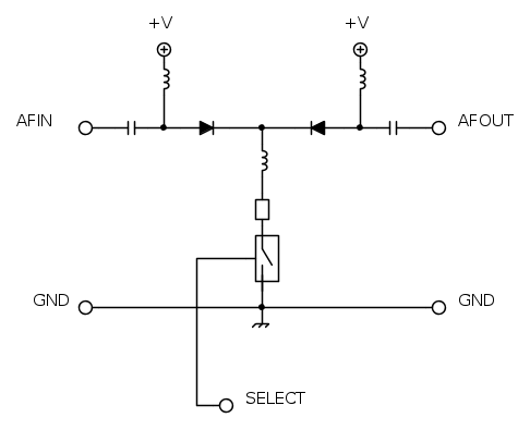

Messaggioda Foto UtentePietroBaima » 4 dic 2012, 15:52
I vecchi tv avevano degli schemi, per gli stadi sintonia, di questo tipo:
o qualcosa del genere.
Serviva quindi un bit per la selezione e, il ricevitore del telecomando, impostava dei bit secondo il canale.
Se ci va bene troviamo il bit. Se ci va male spendiamo meno di 20€. :D
