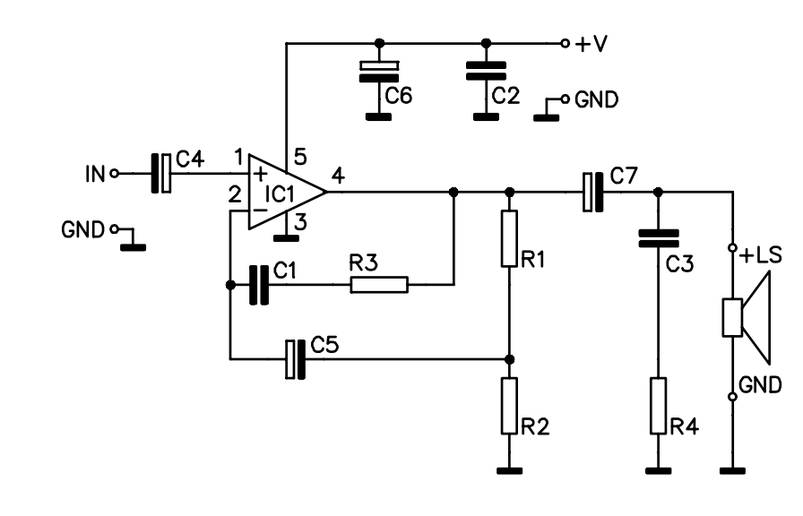

Messaggioda Foto Utenteoromoiluig » 11 mag 2019, 15:10
Molti anni dopo, rieccomi per segnalare un altro circuito commerciale (anche se per costruzione DIY) con esattamente lo stesso difetto:
Sito:
https://www.vellemanusa.com/support/dow ... code=K4001
Manuale:
https://www.vellemanusa.com/downloads/0 ... _k4001.pdf
Schema (pagina 11 del manuale):
Schema

Messaggioda Foto UtenteBrunoValente » 11 mag 2019, 15:29
No, questa volta è corretto: il TDA2003 ha l'ingresso non invertente polarizzato internamente.
In cosa consiste il difetto?
39,6k 7 11 13
Messaggi: 7796
