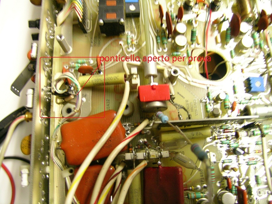

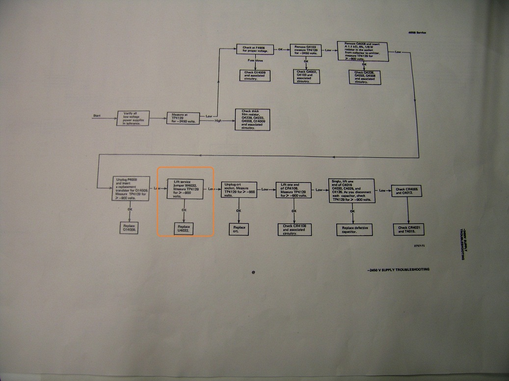

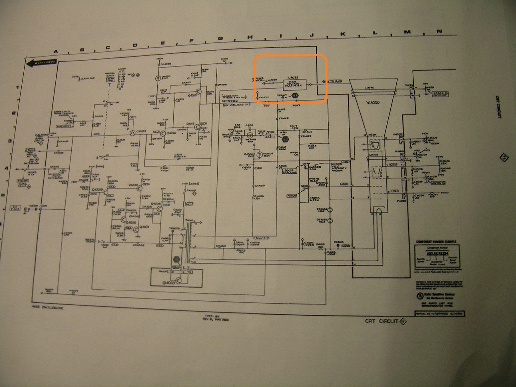

Buongiorno a tutti !Un collega di mio figlio, mi porta a casa l'oscilloscopio in oggetto, nel tentativo di farmelo riparare :shock: . Il guasto: non si illumina il CRT, mentre il resto delle monopole e selettori è illuminato. Con l'ausilio del manuale di servizio del 465b, penso di avere trovato il guasto a questo splendito strumento americano degli anni 70 :mrgreen: . Il difetto risiede nel triplicatore di tensione,battezzato dal manuale come u4032 (semic. device 5 kV in/15 kV out). Ora controllando i vari siti di riferimento alla componentistica tektronix, tutti mi indirizzano al componente Murata MSL3576A, che con mio grande dispiacere è esaurito. Ora vi chiedo, se è possibile costruire tale triplicatore di tensione con componenti singoli discreti. Posso fornire schema e fotografie dello strumento.Grazie dell'attenzione

Posta lo schema dell'oscilloscopio, che sicuramente ci interessa :mrgreen:

Forse una via potrebbe essere Semtech SCMA10251 http://www.lintechcomponents.com/product/010206997/SCMA10251/14099
Rifarlo a discreti e' sicuramente possibile 500 pF 10 kV e diodi da 10 kV, l'ultimo dei cap dovrebbe pero essere 15 kV :cry:
In alcuni modelli di EHT per televisori il triplicatore era separato dal trasformatore, ecco quella direi un'altra via praticabile, basterebbe solo cambiare la pipetta EHT che nel Tek mi sa che e' lunga e angolata e con il contatto assiale e non radiale a ventosa come nei CRT.

Buongiorno a tutti come promesso allego foto degli schemi
particolare
schema
diagramma risoluzione guasti
diagramma risoluzione guasto.jpg (187.28 KiB) Osservato 7557 volte

Io proverei con un triplicatore da televisore tipo questo
Sullo schema c'è scritto "moltiplicatore": sei sicuro si tratti proprio di un triplicatore?

...Direi che un triplicatore ci può stare: dallo schema si vede che la tensione di -2450V del catodo viene generata raddrizzando la tensione dello stesso secondario che alimenta il moltiplicatore, quindi 5000x3=15000 che, più o meno, è la tensione di uscita dal moltiplicatore.
