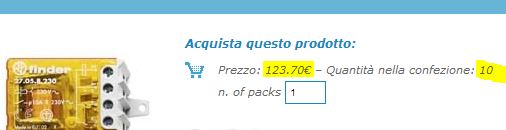

[19] Re: esiste un interruttore a bilanciere serie magic?
Messaggioda Foto Utenteelettrodomus » 6 dic 2012, 0:52
Foto Utentetopo1 ha scritto:.Ora sinceramente non sono poi così certo che un relè della finder costi molto meno di un dimmer
Se leggi sul mio link:
prezzo relè.JPG (18.04 KiB) Osservato 5672 volte
Ovviamente un rivenditore ne vende anche uno solo, eh.
Foto Utentetopo1 ha scritto: ovvio che il pulsante assume due posizioni , normalmente aperto o normalmente chiuso..
Il pulsante o è NO o è NC
Foto Utentetopo1 ha scritto:Per i doppi pulsanti faccio riferimento a quelli che in genere si usano per il comando delle tapparelle motorizzate o elettriche
Quegli stessi che a casa mia fanno uno la luce scala e l'altro la luce del corridoio, in maniera indipendente. Probabilmente il tuo ragionamento si riferisce ad un commutatore.
