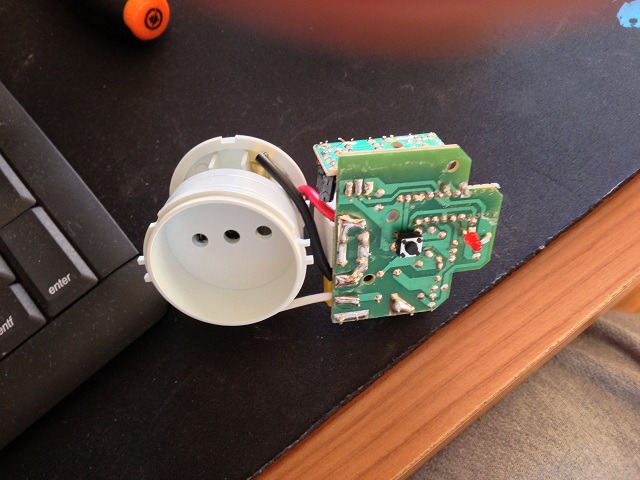

Messaggioda Foto Utentesavve7 » 6 dic 2012, 14:23
queste sono le foto della presa comandata con il telecomando, esiste un modo per usare questo sistema e usare anche i pulsanti con i relè che ho in camera???

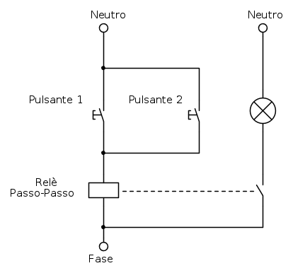

Messaggioda Foto UtentePietroBaima » 6 dic 2012, 19:38
Sì sì, penso già di sapere come fare.
Puoi solo gentilmente postarmi uno schema dell'impianto, relativo ai due pulsanti, grazie.
E' una cosa del genere?
Ciao, Pietro.
