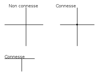

[5] Re: Aiuto Dimmer
Messaggioda Foto UtentePioz » 7 dic 2012, 15:32
Ciao O_/
Lo schema in fidocad va aggiunto in questo modo:
-Selezione l'intero disegno con Ctrl+A
-lo copi con Ctrl+C
e lo incolli tra i tag fcd che trovi in alto
Codice: Seleziona tutto
[fcd][/fcd]
In questo modo rendi disponibile la sorgente a tutti e quindi è possible anche apportare modifiche molto velocemente.
PS: i punti di connessione sono necessari solo quando due linee si intersecano e sono connesse
Es:
