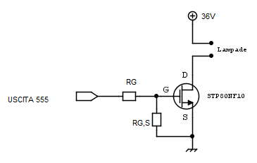

Messaggioda Foto Utenteeldiablo84 » 6 dic 2012, 23:57
intendo una cosa del genere

[5] Re: Aiuto Dimmer
Messaggioda Foto UtentePioz » 7 dic 2012, 15:32
Ciao O_/
Lo schema in fidocad va aggiunto in questo modo:
-Selezione l'intero disegno con Ctrl+A
-lo copi con Ctrl+C
e lo incolli tra i tag fcd che trovi in alto
Codice: Seleziona tutto
[fcd][/fcd]
In questo modo rendi disponibile la sorgente a tutti e quindi è possible anche apportare modifiche molto velocemente.
PS: i punti di connessione sono necessari solo quando due linee si intersecano e sono connesse

Messaggioda Foto Utentespud » 7 dic 2012, 17:30
Come mai hai scelto proprio quel mosfet? Secondo me ti basta un IRF530, però potrebbe servirti un driver per pilotarlo.
eldiablo84 ha scritto:Per quanto riguarda l'alimentazione del 555 se non sbaglio siamo sui 5-12 V
Mi sembra che si possa arrivare fino a 18V, vedi qui, ricorda che la tensione in uscita sarà sempre minore della tensione di alimentazione.
eldiablo84 ha scritto:avendo come sorgente di alimentazione 36V basta creare un semplice partitore di tensione giusto?
Assolutamente no, con i partitori non si alimenta nulla :!:

[7] Re: Aiuto Dimmer
Messaggioda Foto Utentemarco438 » 7 dic 2012, 17:48
Dai un'occhiata a questo thread.
Per ridurre la tensione ed alimentare il 555 e' consigliabile usare un 7812/7815.
[8] Re: Aiuto Dimmer
Messaggioda Foto Utenteeldiablo84 » 8 dic 2012, 18:12
ho scelto quel mosfet semplicemente perché ne ho uno proprio a portata di mano , per quanto riguarda l'alimentazione del 555 si ho un 7812 ma il datasheet del componente mi dice che il range di sopportazione è max 28v, allora devo cercarne uno che vada bene , altrimenti invece di utilizzare l'alimentazione a 36V uso un normale alimentatore tipo da caricabatterie che mi dia una tensione almeno prossima per alimentare il 555.

[9] Re: Aiuto Dimmer
Messaggioda Foto Utentemarco438 » 8 dic 2012, 18:36
Hai ragione, non avevo notato la tensione (36V); comunque la serie 78xx accetta in ingresso fino a 35V; probabilmente hai letto male.
In alternativa puoi usare un LM317 e un paio di resistenze (Vin fino a 40V).
[10] Re: Aiuto Dimmer
Messaggioda Foto Utenteeldiablo84 » 8 dic 2012, 18:52
ooookkk grazie , controllerò meglio o cerco qualche similare . ho qualche dubbio poi sul collegamento del mosfet , cioè essendo l'apertura del gate a minimo 5V avrò dei tempi Ton Toff diversi da quelli attesi , comunque ancora non ho potuto testare il circuito,appena fatto ci risentiamo :)
