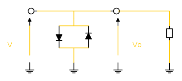

Salve,
ho trovato il seguente schema (teorico) costituito da due diodi montati in "antiparallelo" ed una resistenza di elevato valore che schematizza un carico.
Voglio che in condizioni normali di funzionamento (diciamo tensione di ingresso compresa fra -0,1V e +0,1V) il circuito costituito dai due diodi sia "trasparente" e la tensione di uscita segua quella di ingresso.
Se invece la tensione di ingresso dovesse essere ad es. di +10V o -10V voglio che i due diodi intervengano, salvaguardando il carico a valle.
Così com'è mi rendo conto che se la tensione di ingresso dovesse essere di 10V, uno dei due diodi interverrebbe (bruciandosi), mentre invece vorrei che ciò non avvenga.

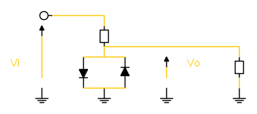

Ho pensato di apportare la seguente modifica al circuito:
dove la resistenza va dimensionata in modo da limitare la corrente che circolerebbe nel diodo in conduzione, mentre in condizioni normali di funzionamento non darebbe alcun fastidio, dato che di ordine di grandezza trascurabile rispetto al carico a valle.
Cosa ne pensate? E' corretto?

elettrobit ha scritto:E' corretto?
In quel caso la tensione Vo sarebbe uguale alla tensione di polarizzazione diretta (V_\text{F}) del diodo, che potrebbe essere facilmente superiore a 100mV).
Che dispositivo vuoi proteggere a +/- 100mV?

Messaggioda Foto Utenteelettrobit » 8 dic 2012, 1:50
Si, diciamo che 0,7V circa sul carico non sarebbero un problema; l'importante è che non arrivino i 10V.

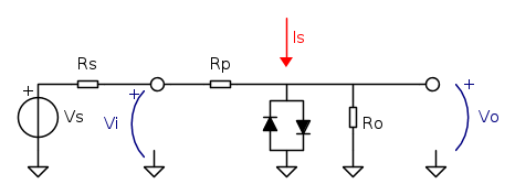

Direi che è corretto, così facendo:
limiti l'uscita allo stadio successivo entro circa +/- 0,7V :ok:
e limiti la corrente diretta nei diodi a valori di "non distruzione" :ok:
claudiocedrone ha scritto:[...] inoltre che diodi consideri che si bruciano a 10V :?:[...]
Devi considerare che stiamo parlando di polarizzazione diretta -essendo i due diodi in antiparallelo qualsiasi polarità abbia l'ingresso ce n'è uno in diretta- :( :(
Naturalmente secondo l'applicazione (leggi sopratutto ordine di grandezza delle resistenze in gioco ma anche frequenza massima del segnale, specifiche che vuoi ottenere nel senso di accuratezza DC, banda, linearità o distorsione...) ci sono varie altre considerazioni da fare.
Per quello che riguarda la DC si deve considerare la corrente di saturazione inversa dei diodi
questa scorrerà nella resistenza vista (Rs+Rp)//Ro=Req e produrrà una caduta pari a ΔV=Vs-Vo=Req Is.
Sfortunatamente nessuna di queste grandezze non è nota a priori, Req dipende anche dalla resistenza interna della sorgente che andiamo a misurare, mentre la corrente nel diodo oltre ad essere fortemente dipendente dalla temperatura (circa raddoppia ogni 10°C) varia al variare della polarizzazione secondo la legge di Schockley (in effetti in inversa satura ad Is ma solo per polarizzazioni oltre alcune volte VT~26mV @ 25°C e quindi con un range 0-100mV la dobbiamo considerare variabile).
Tutto questo per dire che non c'è modo di compensare il suo effetto, si deve solo cercare di renderlo più piccolo di quello che ci interessa misurare. Si devo usare due buoni diodi al silicio scelti in base alla corrente inversa.
I diodi Schottky sono pessimi da questo punto di vista così come -pensando di voler limitare a tensioni più elevate- anche i diodi Zener.
Entrambi hanno correnti inverse di saturazione vari ordini di grandezza superiori a quella di un diodo.
Piuttosto per specifiche "estreme" una giunzione BE di un transistor di solito si comporta meglio da questo punto di vista.

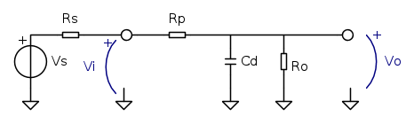

Da un punto di vista dinamico invece
vediamo che la capacità dei diodi realizza insiema alla solita Req un circuito passa basso...
Questa capacità è la somma di quella della giunzione (per altro variabile con la polarizzazione) e quella del contenitore, terminali etc. etc.
Anche in questo caso l'unica cosa che si può fare è cercare due diodi con specifiche "buone a sufficienza" per quello che si vuole ottenere.
