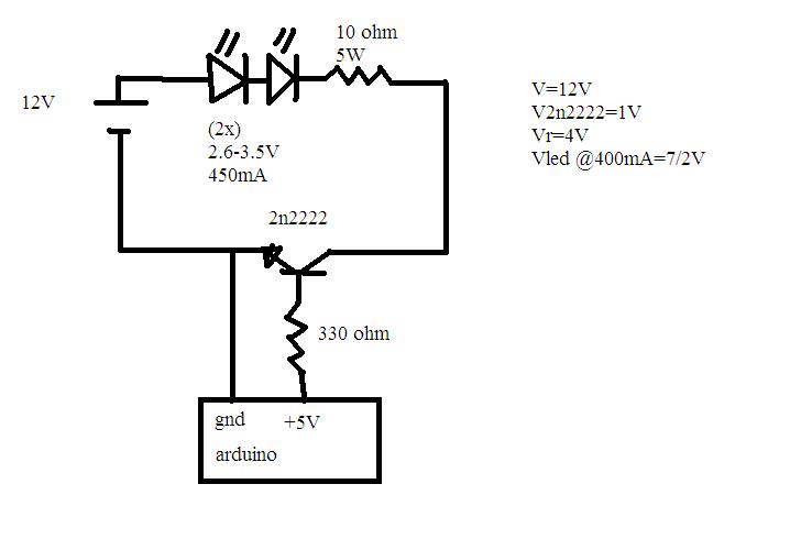

Per hFE prenderei come riferimento il caso in cui IC = 500mA.
Anche per la VBE(sat), prenderei il valore minimo di approx. 0.6V.
R3 dovrebbe essere dimensionata, secondo quei valori e con una Vin = 5V (output del micro), attorno 300 Ω. Se puoi procuratene una da 220Ω o 150Ω.

Si mi viene 330ohm! da 1/4 w ne ho una marea di resistenze, vedo qual è il valore più vicino di cui dispongo e lo metto :)
Per quella sui led dunque devo calcolare Vin=11.1-0.6 Vled=3*2 ed I=0.4

Non confondere la VCE(sat) con la VBE(sat).
Se hai molte resistenze da 330Ω allora ti puoi aggiustare, eventualmente, mettendole in parallelo.

Ah giusto giusto, quella è sempre 1V in questo caso :)

La resistenza in serie al LED prendila da 2W minimo.

L'ho presa da 5W, non scalda poi molto..
Il BJT, invece, quello mi ha procurato una bolla al dito toccandolo! Ovviamente io non lo dovrò toccare ahah, ma posso lasciarlo così oppure rischio di friggerlo?

Se hai seguito lo schema e le istruzioni di cui al punto [11],il transistor non dovrebbe scaldare piu' di tanto; dal seguito del thread pero', non si capisce quale sia la realizzazione finale.
Sarebbe meglio ( per evitare di bruciare quel transistor) se ci facessi vedere lo schema definitivo con i valori di tutti i componenti.

Giusto, scusate!
Qui non dispongo di un software per la realizzazione del circuito, ma si dovrebbe capire :-P

Se non ho sbagliato i conti i led lavorano a circa 500mA; considerando che un 2N2222 supporta al massimo 800mA, mi pare logico che scotti.
Forse sarebbe opportuno modificare la resistenza e dare un po' piu' di respiro ai led ed al BJT.

sciorty ha scritto:Perciò prendendo spunto dal tuo schema potrei metterli in serie con una sola resistenza, 400mA per led e fare:
V=10.1V Vled=3*2=6V VR=4.1V R=4.1/0.4=10.25ohm 1.64W
L'avevo dimensionata per 400mA per led.. Non ho fatto i conti giusti?
Comunque mettendo la resistenza sull'anodo il BJT non brucia..
