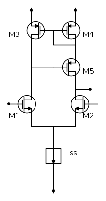

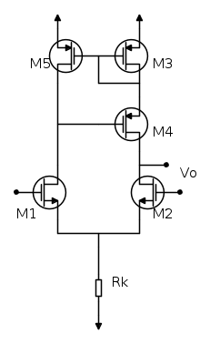

Un triste sabato notte a tutti quanti voi :cry:
Nel caso in cui ho come carico attivo un specchio semplice
(con R_k>>\dfrac{1}{g_m})la resistenza di uscita è data da r_{o2||r_{o3}
e nel caso in cui avessi un coppia con carico il generatore di wilson?
Banalmente penserei al parallelo fra r_{o2} e la resistenza di uscita del generatore di wilson che è circa pari a \mu_{f4}r_{o5}
Invece il libro riporta un altro risultato
r_{o2}||\dfrac{2}{3}\mu_{f4}r_{o5}
Come mai?

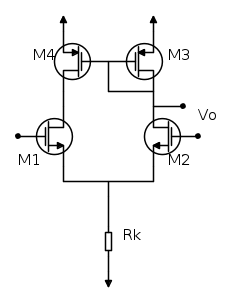

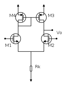

Oddio ho sbagliato a disegnare (come sempre)
La coppia con specchio semplice è cosi
avevo sbagliato la connessione a diodo :?

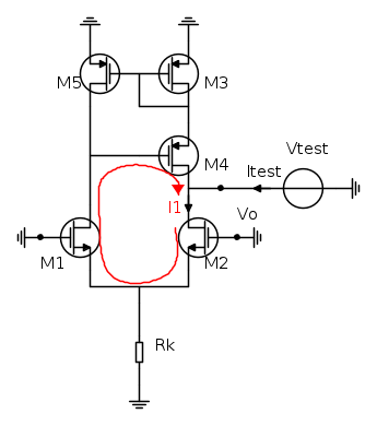

Messaggioda Foto UtenteIsidoroKZ » 9 dic 2012, 14:54
Non stai impazzendo, stai solo sbagliando i conti :)
Quello e` un sistema retroazionato con i quali non si possono calcolare le impedenze "a occhio" facendo delle serie e paralleli a buon senso.
Ad esempio quando dici che la resistenza vale r_{o2}/\!/qualcos'altro non e` corretto, perche' il source di M2 non e` a ground.
Inoltre quando metti un generatore di tensione sull'uscita per valutare quanta corrente va via, la corrente che scende attraverso M2 ritorna da sopra, dando un contributo alla corrente Itest, come nello schema.
Il contributo "arriva da sopra" non lo vedi se vai solo di paralleli, non riesci a valutare.
Il valore "esatto" dipende dalle approssimazioni e dalle assunzioni fatte, e dipende dalle convenzioni dette dal professore e dal libro.
Che libro e`?
PS: altra possibilita` per valutare l'impedenza, essendo un sistema retroazionato, puoi anche usare Blackman!
[4] Re: Resistenza di uscita coppia differenziale con carico att
Messaggioda Foto UtenteMiller » 9 dic 2012, 19:40
Questo "modus operandi a occhio" mi pare sia utilizzato dal sedra smith e anche dallo jaeger blalok :D Mi scuso per la mancanza di latex... Considero il caso con lo specchio semplice. La resistenza vista al collettore di M2 in effetti può essere considerata pari al doppio di ro2 supponendo Rk molto grande. La corrente di test sarà uguale alla corrente in M3 (che ha il contributo di vtest/ro3 + quello del generatore interno del BJT) e della corrente in M2 (vtest/2ro2). Ora, la tensione base-emettittore che pilota il generatore interno di M3 può essere calcolata considerando che tale tensione si trova ai capi di M4 (ovvero di una resistenza che vale approssimativamente 1/gm4, poiché connesso a diodo). Se ipotizziamo che la ie1 sia circa uguale alla ic1 e uguale ancora alla corrente entrante in M2 (se Rx è grande la corrente va tutta nella piccola resistenza 1/gm1 del primo transistore della coppia), allora la tensione base-emettitore di M4 è ottenibile come vtest/2ro2*gm3. A questo punto sostitunendo nella sommatoria delle correnti (itest) e ipotizzando i transistori matched si ritrova una resistenza di uscita pari ala parallelo tra ro2 e ro3.
Utilizzando questo ragionamento, credo (ma non ne sono sicuro, anche perché sono arrigunito con queste cose) che si possa dire che la resistenza di uscita possa calcolarsi come il parallelo tr ro2 e la resistenza di uscita del generatore di corrente di carico (in generale).
Non so se sono riuscito ad essere chiaro... :D

[5] Re: Resistenza di uscita coppia differenziale con carico att
Messaggioda Foto UtenteIsidoroKZ » 9 dic 2012, 23:55
Quello che hai descritto non e` ad occhio, e il modo corretto (e approssimato) tenendo conto di tutte le correnti, in particolare quella che parte giu` per il transistore M2 e torna dal transistore M3.
Viene fatta l'assunzione che gm1=gm2 e gm3=gm4 e poi si trascurano i termini piccoli.

Per il Wilson invece ho difficoltà ad usare il primo metodo perché appunto
non me ne esco piu
Mentre con il secondo metodo dovrei parametrizzare la struttura Wilson (ad esempio con i parametri y) e collegarla al Norton-in-uscita ma poi ho difficoltà nel decidere quali sono le semplificazioni che devo fare.

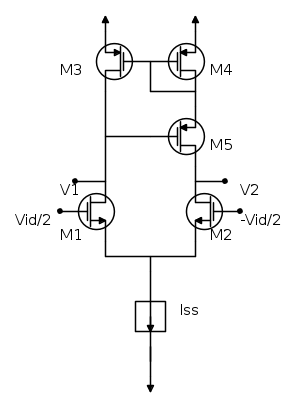

Messaggioda Foto Utentestrato » 12 gen 2013, 16:42
ho ripreso in mano l'esercizio ieri e credo di aver trovato una soluzione.
Il circuito iniziale è una coppia differenziale ed ha come carico un generatore di Wilson
uno dei punti dell'esercizio mi chiede di calcolare il guadagno differenziale.
Ho pensato di calcolarmelo come Ad = \dfrac{I_{sc}R_{out}}{V_{id}}
Necessito quindi di calcolare la corrente di uscita in corto circuito e la resistenza di uscita.

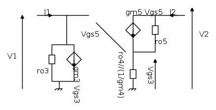

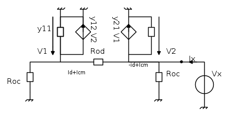

Ho pensato di poter studiare con i parametri Y il generatore di corrente di Wilson in questo modo:
i fattori di forma dei P-MOS sono tutti uguali e sono interessati da stessa corrente,per cui le g_m sono uguali.
Per il calcolo di y_{11}=\dfrac{I_1}{V_1}|_{V2=0} parto considerando
I_1= V_1g_{o3}+g_{m3}V_{gs3}
dove V_{gs3}=g_{m5}V_{gs5}(r_{o5}//\dfrac{1}{g_{m4}}//ro_4)
dove V_{gs5}=\dfrac{V_1}{1+g_{m5}(r_{o5}//\dfrac{1}{g_{m4}}//r_{o4})}
sostituendo ottengo y_{11}=g_{o3}+g_{m3}\dfrac{g_{m5}(r_{o5}//\dfrac{1}{g_{m4}}//r_{o4})}{1+g_{m5}(r_{o5}//\dfrac{1}{g_{m4}}//r_{o4})}
che approssimando diventa:
y_{11}=g_{o3}+\dfrac{g_{m3}}{2}
Per y_{12}=\dfrac{I_2}{V_1}|_{v1=0} considero
I_1= g_{m3}V_{gs3} = g_{m3}I_2\dfrac{1}{g_{m4}}//r_{o4}=V_2g_{m3}\dfrac{\dfrac{1}{g_{m4}}//r_{o4}}{r_{o5}(1+g_{m5}(\dfrac{1}{g_{m4}}//r_{o4}))+\dfrac{1}{g_{m4}}//r_{o4}}
con le dovute approssimazioni
y_{12}=\dfrac{1}{2r_{o5}+\dfrac{1}{g_m4}} e quindi \dfrac{g_{o5}}{2}
Per y_{21}=\dfrac{I_2}{V_1}|_{V2=0} considero:
I_2= g_{m5}V_{gs5}\dfrac{r_{05}}{r_{o5}+\dfrac{1}{g_{m4}}//r_{o4}} la V_{gs5} è la stessa che ottengo nel calcolo di y_{11} quindi sostituendo ottengo:
g_{m5}\dfrac{r_{05}}{r_{o5}+\dfrac{1}{g_{m4}}//r_{o4}}\dfrac{V_1}{1+g_{m5}(r_{o5}//\dfrac{1}{g_{m4}}//r_{o4})}
y_{21}= \dfrac{g_{m5}}{2}
Infine per la y_{22}=\dfrac{I_2}{V_2}|_{V1=0} noto che è proprio \dfrac{1}{resistenza che vedo dal drain}
quindi y_{22}=\dfrac{1}{r_{o5}(1+g_{m5}(\dfrac{1}{g_{m4}}//r_{o4}))+\dfrac{1}{g_{m4}}//r_{o4}}
che può essere approssimato a \dfrac{g_{o5}}{2}
Da notare quindi che y{12}=y_{22}

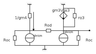

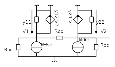

una volta ottenuti i parametri collego il mio quadripolo equivalente al modello equivalente a doppio bipolo della coppia
e per calcolarmi la resistenza di uscita applico un generatore di test e spengo i generatori interni.
R_{OD}=r{o1}+r{o2}=2r_{o2}
R_{OC}=r_{o2}(1+gm_{2}2R_{Iss})+2R_{Iss}
I_x=V_x(G_{OC}+\dfrac{g_{o5}}{2})+\dfrac{g_{m5}}{2}V_1+(V_x-V_1)G_{OD}
(V_x-V_1)G_{OD}=V_1(G_{OC}+g_{o3}+\dfrac{g_{m3}}{2})+\dfrac{g_{m5}}{2}V_x
risolvo con Cramer ed ottengo
\dfrac{V_x}{I_x}=\dfrac{G_{OD}+G{OC}+g_{o3}+\dfrac{g_{m3}}{2}}{(G_{OD}+G{OC}+\dfrac{g_{o5}}{2})(G_{OD}+G{OC}+g_{o3}+\dfrac{g_{m3}}{2})+(\dfrac{g_{m5}}{2}-G_{OD})(G_{OD}-\dfrac{g_{o5}}{2})}
trascurando tutti i termini tranne G_{OD} e i termini con le g_m che mi danno i contributi maggiori ottengo:
\dfrac{V_x}{I_x}=\dfrac{G_{OD}+\dfrac{g_{m3}}{2}}{G_{OD}(\dfrac{g_{m3}}{2}+\dfrac{g_{m5}}{2}})
sostituendo il valore di G_{OD} e considerando le g_m uguali ottengo:
\dfrac{V_x}{I_x}=\dfrac{\dfrac{1}{r_{o2}}+g_{m3}}{\dfrac{g_{m3}}{r_{02}}} che è circa uguale a r_{o2}.

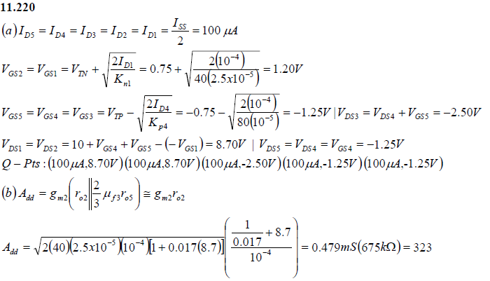

Per quanto riguarda la corrente di corto circuito in maniera molto veloce,se mi è possibile, posso vedere che applico un segnale differenziale ho una corrente i_d=\dfrac{V_{id}}{2}g_{m2} che viene replicata dal Wilson ed in uscita ho 2i_d
dunque il guadagno Ad = \dfrac{I_{sc}R_{out}}{V_{id}}=g_{m2}r{o2}
e questo risultato dovrebbe essere in accordo con quello datomi dal libro che approssima proprio g_{m2}\cdot r_{o2}||(\dfrac{2\mu_{f3}r_{o5}}{3}) a g_{m2}r{o2}
Ora..al dilà di tutto secondo voi il ragionamento è corretto?cioè..è puro caso che mi trovo il risultato approssimato del libro o effettivamente ho ragionato bene?
Allego uno screen shot dei risultati del libro

[9] Re: Resistenza di uscita coppia differenziale con carico att
Messaggioda Foto Utentestrato » 12 gen 2013, 21:45
Avrebbe senso in questo caso..e quindi nel caso piu generale di un carico attivo,prendere un'uscita differenziale e non single ended?
mi spiego..io il guadagno lo calcolo come \dfrac{V_2}{\dfrac{-Vid}{2}} e se la prendessi \dfrac{V_1-V_2}{V_{id}}?
Foto Utentestrato
978 4 7
Messaggi: 358
Iscritto il: 12 dic 2011, 22:41
[10] Re: Resistenza di uscita coppia differenziale con carico att
Messaggioda Foto UtenteIsidoroKZ » 12 gen 2013, 23:38
Non va bene l'uscita differenziale perche' il carico e` fortemente asimmetrico.
Il resto dell'approccio non mi piace molto, mi sembra complicato, ma devo analizzarlo piu` in dettaglio.
