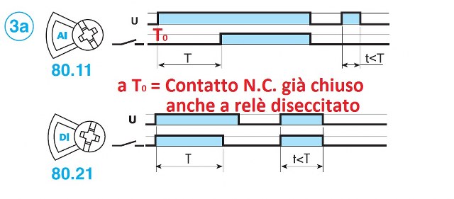

Solo per precisare quanto detto da Foto Utenteattilio.
Entrambe le funzioni vanno bene , sia la DI= Intervallo, sia la AI= Ritardo all'inserizione , entrabe le soluzioni differiscono solamente dal tipo di contatto utilizzato. Per la funzione "DI" utilizzi contatto NO , mentre per la funzione "AI" utilizzi contatto NC.

[12] Re: Impianto per accensione luce cabina armadio
Messaggioda Foto Utenteattilio » 24 nov 2012, 1:29
Scusa Foto UtenteCGIUSEPPE61, sarà per via dell'orario ma non sono convinto che il ritardo all'inserzione (AI) sia idoneo al comando che viene richiesto.
Questo, almeno in considerazione dello schema che avevo allegato al #7.

[13] Re: Impianto per accensione luce cabina armadio
Messaggioda Foto UtenteCGIUSEPPE61 » 24 nov 2012, 9:33
Foto Utenteattilio, spero che con lo schema allegato renderò più chiaro il funzionamento del 80.11 .
Nel proporre 80.11 ho pensato che fosse irrisorio praticare un ponticello in più .
Come avevo postato in precedenza, entrambe le funzioni vanno bene.

[14] Re: Impianto per accensione luce cabina armadio
Messaggioda Foto Utenteattilio » 24 nov 2012, 11:32
Come detto, mi ero soffermato sul mio precedente schema #7 in cui avevo preso il comune del temporizzatore a monte dei microswitch, in considerazione del fatto che il relè presumo andrà messo in una scatola di derivazione... fuori dell'armadio, ma probabilmente questo era un falso problema, anzi, col tuo ponticello é ancora più semplice e sbrigativo :ok:
Mi scuso con te Foto UtenteCGIUSEPPE61, ma ieri sera non riuscivo a "visualizzare" cosa volessi dire ;-) la tua soluzione è perfetta.

[17] Re: Impianto per accensione luce cabina armadio
Messaggioda Foto UtenteElectroPeppe » 12 dic 2012, 18:29
impianto realizzato, quello che è venuto fuori dai vostri consigli è proprio come avevo in mente, adesso anche se dovessi lasciare le ante aperte e andare via per qualche giorno i consumi saranno salvi ma soprattutto non rischio surriscaldamenti e inconvenienti che ne potrebbero derivare.
