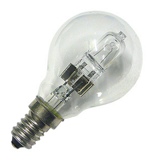

Ma le lampade led riescono a fare una luce (luminosità) come una lampadina normale da 100-150 watt?
In un negozio mi hanno dato una lampada Led da 70w dicendomi che questa ha una luminosità equivalente a 150W.....secondo me è peggio di una lampada normale da 100 w.
La cameretta che illuminavo con una normale lampada da 100 w e ci vedevo benissimo ora con questa ci vedo molto meno. Mi hanno fregato????

Ciao Foto Utentecesare1, una vecchia lampadina ad incandescenza da 100W produce 1300lm, (Lumen), che vengono arrotondati per difetto nelle tabelle di equivalenza a 1200lm.
Sulla confezione della lampadina a led che hai acquistato cosa viene indicato?
Quando fai un paragone tra lampadine ad incandescenza e lampadine a led considera che che il flusso luminoso equivalente del led lo danno già al netto della luce abbattuta dal riflettore interno.
Invece, nel caso della lampadina ad incandescenza, se la metti in un apparecchio illuminante tipo faretto, la luce che riesce ad uscire può variare grossomodo fra il 50% e il 90%.
Verifica inoltre il cono di emissione della lampadina a led, se il cono è "stretto" hai il vantaggio di potere orientare la luce in un punto ben preciso, d'altro canto però se devi illuminare una stanza avrai delle zone d'ombra al di fuori del cono luminoso emesso.

grazie per le informazioni.... forse mi sono sbagliato per il tipo di lampadina....purtroppo la scatola non l'ho più e non posso vedere i lumen.
Ma la lampadina non ha nessuna parabola...si rassomiglia ad una lampadina normale solo che vedo che c'è ci sono due ampolle di vetro e i filamenti sono ben diversi da quella normale....
quindi per verificare la luminosità devo vedere i lumen e se ho capito per avere una luminosità tipo lampada da 100w normale dovrei stare sui 1200 lumen.

Numble, numble ... Qui urge una fotografia, sei sicuro di avere acquistato una lampadina a led?

Messaggioda Foto Utentemarco438 » 14 dic 2012, 20:58
Somiglia forse a questa?

Dalla descrizione che hai fatto non sembra una lampadina a led...
Non è che per caso è una normale al risparmio o una lùal sodio?

chiedo "umilmente" scusa.
è quella alogena a forma di lampadina normale.

E allora non puoi aspettarti miracoli; la lampada non puo' fornire la stessa luminosita' di una vecchia a filamento da 150W (anche se dicono sia cosi'). :D
