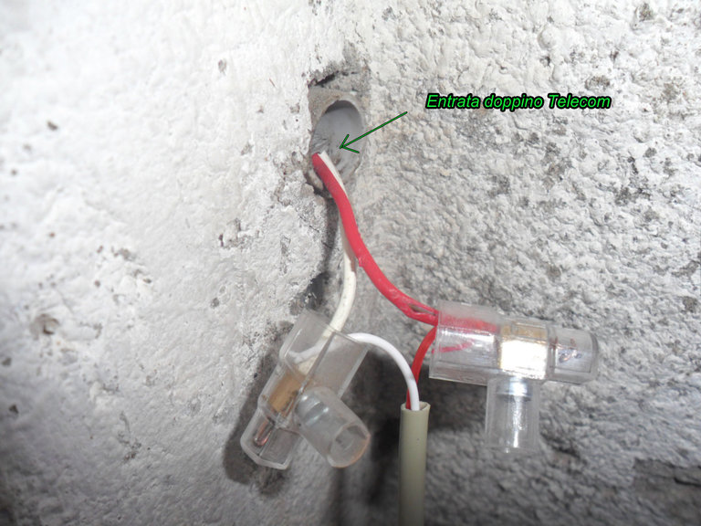

Ho il doppino Telecom che entra in casa e poi sale su verso un piano rialzato dove ho il modem. Purtroppo, all'entrata del doppino Telecom c'è un giunto. Questo è il mio problema. Prima i tecnici Telecom lo avevano avvolto con nastro isolante. Poi ho provveduto a mettere dei morsetti mammut spruzzando sui fili un riattivatore elettrico. La situazione all'inizio sembrava essere migliorata, ma poi di nuovo diminuisce la banda, il margine rumore e sale l'attenuazione.

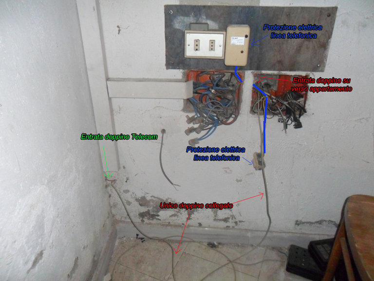

La prolunga che parte dal giunto e arriva a casa mia passa vicino a cavi elettrici purtroppo. Il percorso sembra obbligato...
Ora vi chiedo: mentre aspetto che Telecom venga qui a fare il suo lavoro... come posso isolare al meglio il doppino? Visto che mi continua a dare problemi?
Allego delle foto così potete capire meglio la situazione.
La protezione elettrica della linea telefonica è staccata da anni.

Rimuovi i morsetti a cappuccio, effettua una saldatura a stagno e inserisci nuovamente i morsetti per isolare le giunture. In questo modo eviterai eventuali falsi contatti dovuti all'ossidarsi dei cavi.

Ciao, nel caso dovessi poi rimuovere la giuntura... la saldatura in stagno mi creerebbe dei problemi? Il doppino Telecom è molto corto come puoi vedere, non mi dà tanta possibilità di "manovra".
Colla a caldo (Quella con la pistola che scalda delle bacchette di colla), la uso se devo mettere dei piccoli circuiti all'esterno e per adesso vanno benone, ti sconsiglio altri collanti (mastice o silicone), perché per esperienza sono conduttivi.

Quello che tu chiami doppino, a me sembra un normale cavo Telecom chiamato Drop, che si usa per connettere l'utente dal Bosh (Distributore a palo) esterno alla prima presa interna dell'utente o ai fusibili, che servono più a sezionare l'impianto che a proteggerlo, in quanto la protezione vera e propria viene effetuata dalla prima presa con fusibile autoripristinante. Parli di un giunto, non ho capito se è quello interno con i forbox, (dal cavo Drop al cavo in polietilene) oppure un giunto esterno, comunque, il cavetto Drop, dovrebbe essere un pezzo unico dal Bosh esterno alla presa interna, e in tutti i casi essendo il percorso 4,2 km, non sono pochi.

La distanza dal Bosh all'entrata del Drop in casa a livello stradale (non nel mio appartamento, abito al piano rialzato), è di circa 40 metri. Lì nella prima foto, il Drop entra e subito c'è una giuntura (che vedi in foto). Prima fatta con nastro isolante in seguito modificata da me con morsetti. Da questo giunto parte il cavo in polietilene, entra nella parete per andare su, verso il mio appartamento.

Ti spiego: circa 2 anni fa è arrivata la ditta Valtellina, incaricata ovviamente da Telecom per togliere il loro palo in legno e scavare in strada proprio a ridosso della mia abitazione. Ti dico che sinceramente prima di questo scavo non sapevo dove fosse il Bosh. Ora lo so poiché è posato sul muro di casa mia. Da sottoterra arriva un cavo con tutte le protezione dovute, canalina, nel Bosh che è sul muro ad un altezza di 2,5mt. Dal Bosh il cavo percorre il muro in modo teso per una distanza di 40 metri. Poi scende ed entra.
