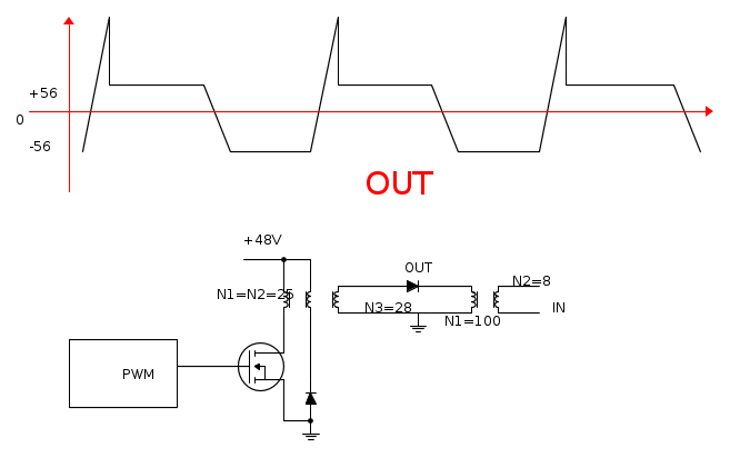

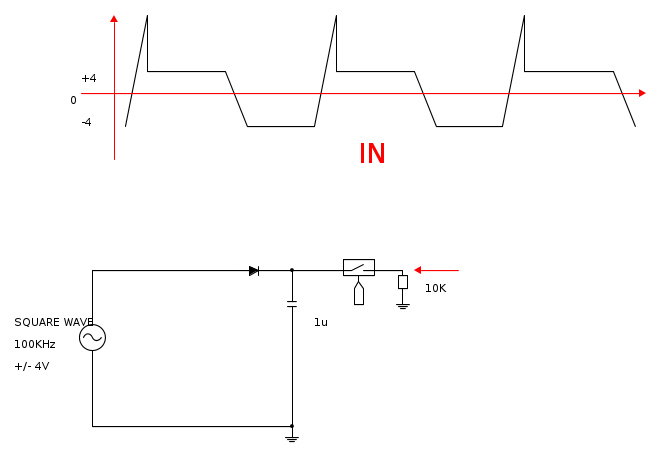

ciao ho questo semplice circuito
e in uscita misuro una tensione di 8.7v senza il carico con interruttore aperto (valore dei picchi in figura), mentre con il carico misuro 1v in meno con l'oscilloscopio
Mi sapreste spiegare a cosa è dovuta questa caduta di 1 volt e quale è il metodo per calcolarla.
Grazie mille

Ciao,
Che cosa è la sorgente del segnale "Square Wave"? Da dove arriva?
Oltre alla caduta di tensione ai capi del diodo (V_\text{F}), il problema potrebbe essere dovuto anche dalla resistenza di uscita r_\text{o} del generatore ad onda quadrata.
Quanto vale? Hai provato ad alzare R1?
EDIT: tieni anche a mente il ripple sul condensatore.

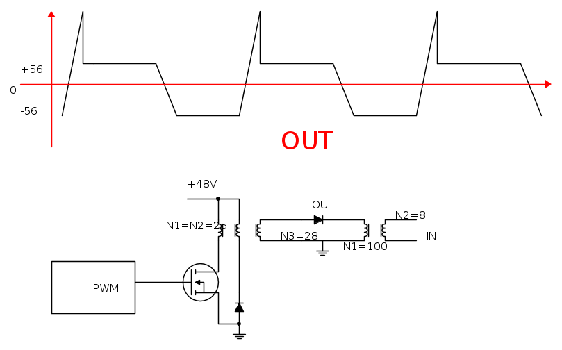

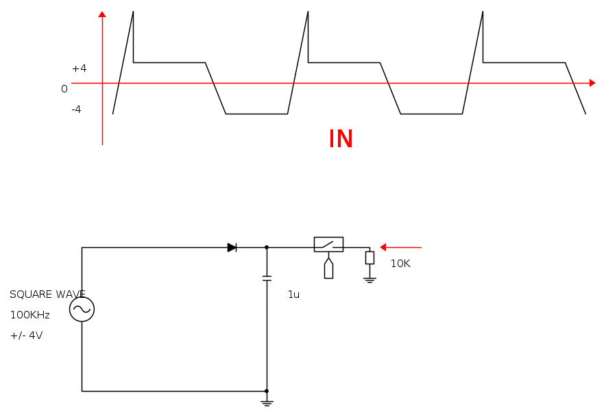

Messaggioda Foto UtentefranticEY » 17 dic 2012, 16:00
la sorgente è questa
con IN ho indicato l'ingresso del circuito precedente.
Quel picco che ho disegnato in realtà sarebbe un ringing che non so come possa generarsi...

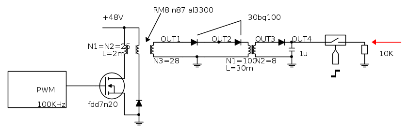

[4] Re: peak detector
Messaggioda Foto Utentebelva87 » 17 dic 2012, 16:11
franticEY ha scritto:Quel picco che ho disegnato in realtà sarebbe un ringing che non so come possa generarsi...
Snubbera l'induttanza dispersa del primario.
Il resto, non ho capito il problema.

Messaggioda Foto Utentebelva87 » 17 dic 2012, 18:37
Uno snubber si può fare in diverse configurazioni e con diversi componenti, uno dei tanti circuiti è il classico circuito RC, oppure un RCD cioè Resistenza - Condensatore - Diodo oppure anche un DD cioè Diodo - Diodo Zener... La scelta dipende dalla complessità circuitale che ti puoi permettere e da "cosa" devi snubberare, e anche altre faccende un po' incasinate, con i dati che hai fornito è difficile sia consigliarti il tipo che stimarne il valore dei componenti.

[7] Re: peak detector
Messaggioda Foto UtentefranticEY » 19 dic 2012, 13:22
Se volessi, da quella forma d'onda dovuta appunto all'induttanza dispersa, ottenere una continua che non prenda il picco ma i 4 volt dove la quadra è piatta, come potrei fare?
Riformulo: è possibile farlo?

Messaggioda Foto Utentebelva87 » 19 dic 2012, 15:12
Scusa, potresti spiegarti meglio? Non riesco veramente a capire che cosa ti serve.
Già che ci sei posta bene lo schema del trasformatore e di come è collegato, con tutto quello che c'è attorno, è importante saperlo.
Lo snubber comunque toglie solo il picco che si genera al rilascio del mosfet, causa induttanza dispersa e qualche altre robetta in giro tipo tracce della PCB ecc ecc.

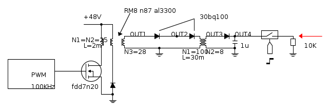

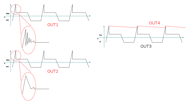

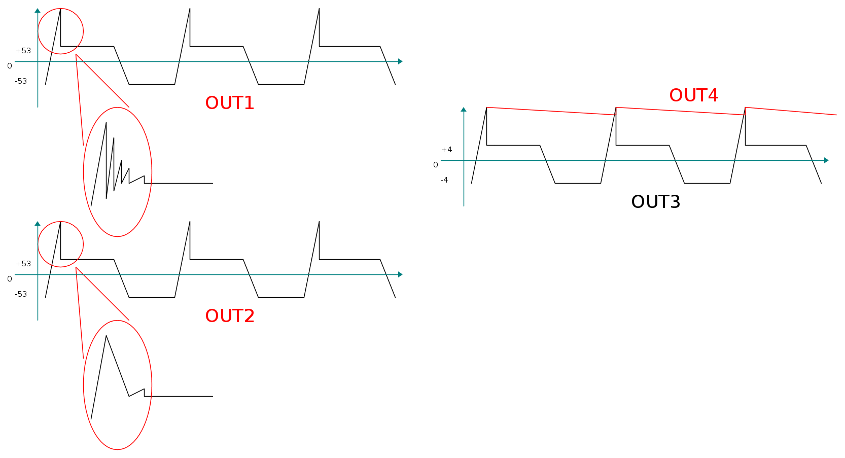

Messaggioda Foto UtentefranticEY » 22 dic 2012, 14:09
Ciao non sono stato molto chiaro non avendo ancora ben compreso il problema.
Provo a ricominciare:
Dato il circuito in figura misuro con oscilloscopio all'uscita del trasfo la forma d'onda OUT1 in figura con un vistoso ringing (freq_ring=7MHz) con picchi di valore 53V*2 in corrispondenza della chiusura del MOS(100khz 50%dc).
il problema è il seguente: vorrei leggere una tensione continua (quando chiudo lo switch) nel punto indicato dalla freccia rossa, pari a quello teorico del rapporto di trasformazione; invece leggo il valore dato dai picchi.
Vorrei cercare di eliminare questi disturbi ma non riesco...
Ho già provato con uno snubber sul primario dei due trasfo ma non risolve il probelma.
Spero di essere stato chiaro
Avete in mente qualcosa?

Messaggioda Foto Utentebelva87 » 22 dic 2012, 14:24
Dopo pranzo ti rispondo, il problema è il circuito... non lo snubber... a dopo.
