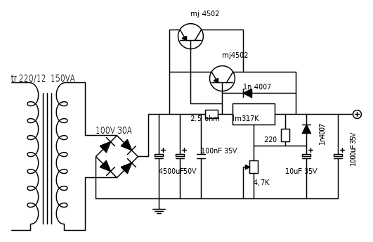

Perfetto grazie :-) era proprio questo il mio dubbio..quindi nel caso di un 317 supportato da un PNP4502,per il calcolo della resistenza di base posso fare fede al valore 0.7 giusto?? :?

Messaggioda Foto Utentemarco438 » 26 dic 2012, 20:04
Si.

Scusate ma,chiarito questo volevo sapere come faccio a sapere che corrente mi puo erogare un trafo toroidale da 150 VA con secondario a 12V??Basta rivcavare la potenza attiva e fare il rapporto con la tensione??Ovvero I=P/U??

Messaggioda Foto Utentemarco438 » 26 dic 2012, 20:24
Dovrebbe fornire circa 12A nominali che, dopo il ponte diventano circa 9.

Messaggioda Foto Utentemarco438 » 26 dic 2012, 20:46
Scusa ma prima non stavamo parlando del dimensionameto della resistenza di base del transistor?
[59] Re: diodo 1n5408 per mj 4502
Messaggioda Foto Utentemenu » 26 dic 2012, 20:48
Si beh..scusami mi sono espresso male ..mi riferivo alla formula da me citata I=P/U..

Messaggioda Foto Utentemenu » 19 mag 2013, 18:55
Salve,vi illustro di seguito, lo schema dell'altro alimentatore che volevo realizzare,anche se con parecchio ritardo.
