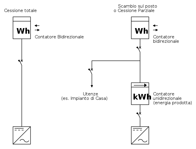

Foto UtenteGiovepluvio ha scritto:Se funzionasse come dici sarebbe un impianto in cessione totale con PdC e contatore dedicato, separato dall'impianto utente.
Io ho solo visto il contatore (GEM) dell'energia prodotta (è indicato come bidirezionale), posto nelle vicinanze dell' impianto/quadro fv. In caso di cessione totale vi sarebbe un secondo contatore oltre quello che serve la normale utenza da 3 kW?

No, in caso di cessione totale c'è un singolo contatore. :-)

Innanzi tutto rinnovo gli auguri di Buon Natale a tutti . Chiariamo un po' il tutto. Per la cessione totale , viene installato un contatore Bidirezionale il quale abbia una contratto obbligatorio per potenza di prelievo min. 1,5 kW ad uso esclusivo degli ausiliari dell'impianto FV stesso.Codesta fornitura totale deve essere collegata diretta alla rete del fornitore pubblico. Per la fornitura dell' utenza , dovrà essere installato un contatore a tale fine che non abbia a che fare con l'impianto FV.

Inserisco un piccolo schema di principio per fugare ogni dubbio.
