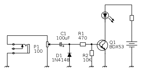

Messaggioda Foto UtenteJAndrea » 28 dic 2012, 23:26
Mi permetto una coriosità rivolgendomi a Foto Utentemarco438, che probabilmente conosce i transistor meglio di me.
Nel circuito con il TIP 31 il transistor, un NPN, viene percorso sulla base sia da una corrente entrante, che da una uscente, a seconda del segno della tensione istantanea del segnale audio.
Inoltre la corrente sulla base del transistor non è in alcun modo limitata.
Quel che in conclusione io ti domando è: "In un circuito del genere, secondo il mio punto di vista il transistor non dura molto, Sbaglio?"
Nel circuito di TardoFreak, invece, il condensatore C1 elimina eventuali componenti continue, il diodo D1 fa si che la base del transistor sia interessata solo da correnti positive, e le resistenze R1,R2 limitano la corrente entrante nella base e la VBE.
Foto UtenteJAndrea

Messaggioda Foto UtenteJAndrea » 29 dic 2012, 12:26
http://www.electroyou.it/tardofreak/wik ... -di-musica
A questo indirizzo puoi trovare lo schema ed anche una chiarissima spiegazione sul funzionamento.
Capisco che questo sia il tuo primo approccio con l' elettronica, per cui dovrai limitarti a circuiti semplici, ma pur sempre corretti.
Un vecchio proverbio diceva: "Chi ben comincia è a meta dell' opera".
Nonostante i due circuiti in esame assolvono alla stessa funzione, quello che ti ho linkato è fatto in modo da funzionare rispettando ogni componente del circuito, quello da te proposto con il TIP31 funziona si, ma non si sa ne come, ne per quanto.
Non saranno certo le due resistenze in più o il diodo a creare problemi di complessità del circuito, non credi?

[19] Re: Costruzione circuito "interruttore"
Messaggioda Foto UtenteJAndrea » 29 dic 2012, 14:33
Quella E rivolta verso il basso ed inclinata, altro non è che il simbolo grafico utilizzato in elettronica per identificare la massa.
Questo dovrebbe essere il circuito come a te occorre
I punti dove è inserito il simbolo della massa vuol dire che andranno connessi fra loro.
Comunicaci dopo quella che è la tensione di alimentazione che hai a disposizione e il tipo e il numero di led che vuoi usare.
Immagino tu vorrai usare un jack per prelevare il segnale audio?

Messaggioda Foto Utentemarco438 » 29 dic 2012, 14:43
UltrasNinjas ha scritto:Perché dal jack, o comunque dai cavi del subwoofer ne prendo uno solo e non tutti e 2 quindi non aggiungo resistenza in out,
Se ne prendi uno solo ti auguro che funzioni :D
UltrasNinjas ha scritto:perché ho visto che lui ha usato dei led da 12 V quindi va bene,
Quando trovi dei led da 12V chiamami che li compro anch'io.
UltrasNinjas ha scritto: e perché ho capito più o meno come funziona.
Beato te :mrgreen:
