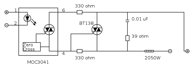

Saluti a tutti,
scusate la domanda da principiante ma vorrei capire come funziona davvero un triac.
Ho realizzato il seguente circuito:
funziona regolarmete.
Se invece inverto MT1 con MT2 del triac BT138 la tensione sui pin 4 e 6 del moc rimane sempre 0.
Potete aiutarmi a capire perché?
funzionamento triac

Se inverti A1 e A2 il triac si auto innesca e conduce praticamente sempre, per questo la tensione tra i suoi terminali è sempre zero o quasi.
Per essere precisi rimane spento per breve tempo solo all'inizio di ogni semionda, quando la tensione di rete è prossima allo zero. Appena la tensione di rete raggiunge qualche volt il triac si innesca perché inizia a scorrere corrente nel gate attraverso la resistenza che lo collega ad A2.

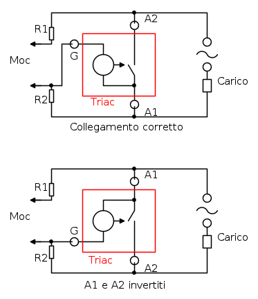

Se ti può aiutare a comprendere il funzionamento, facendo un ragionamento molto grossolano, puoi pensare al triac come fosse un relè collegato come in figura.
Come vedi, invertendo A1 e A2, la bobina, trovandosi in serie al carico e a R2, risulta sempre alimentata e quindi l'innesco avviene appena la tensione supera il valore necessario.
Come saprai il triac , una volta innescato, rimane in conduzione fino a quando la corrente nel circuito di potenza non va a zero. Se il carico è resistivo questo avviene alla fine di ogni semiperiodo della tensione di rete.
in definitiva con A1 e A2 invertiti il triac conduce sempre tranne che per un tempo breve nell'intorno dei passaggi per lo zero della tensione di rete.

Grazie mille! Adesso è molto più chiaro.
La tua risposta mi è stata davvero di aiuto.
