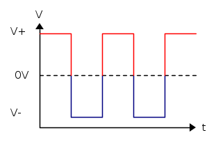

Per caso volevi descrivere un segnale come quello rappresentato?

guidama ha scritto:si basa su di una corrente alternata ad onda quadra di valore medio 0 che fluisce nei due binari, sulla quale è modulato il segnale per comunicare con i decoder montati sulle varie locomotive.[...]

Allora vediamo se riesco a dare qualche risposta.
L'onda quadra assomiglia a quella da te disegnata, con l'unica variante che il periodo non è sempre uguale perché la modulazione del pacchetto di segnale digitale agisce sulla durata delle diverse fasi, per cui, per dirla in breve, abbiamo periodi lunghi e corti che servono a trarmettere l'informazione binaria del protocollo DCC.
L'ampiezza invece è costante ed è pari a Vmax del trasformatore di alimentazione della centralina. Nel mio caso la centralina è una Intellibox della Uhlenbrock, ovvero una centralina multiprotocollo, piuttosto versatile ed il trasformatore di alimentazione è un toroidale da 50 VA a 15V.
quindi la Vmax è 15*1,4 - 1,4 ovvero circa 19,5V
Questa tensione è considerata adatta alla scala HO ed alla quasi totalità dei decoder in commercio. Uno dei decoder che ho montato, un soundtraxx, raccomanda invece tensioni massime di 15V al di sopra delle quali potrebbe surriscaldare (in USA preferiscono alimentare le centraline con trasformatori a 12V).
Non ho quindi bisogno di un sistema di alimentazione per il mio impianto, ma solo di un modo per ridurre la Vmax a quel decoder (quindi qualcosa che dovrò installare sulla locomotiva), ma che non scombini e non alteri il segnale DCC se non nell' ampiezza massima. Questo può essere fatto da un diodo e infatti si fa, in alcuni casi, per rendere asimmetrico il segnale in modo da attivare un particolare sistema di frenatura presente in alcuni decoder.
