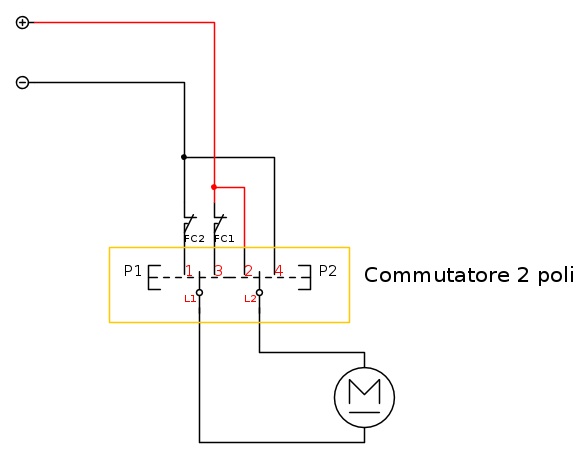

Il motore funziona in continua 12 V.
per cui non dovrebbero esserci grossi problemi per i pulsanti indicati
L'unico problema per un "profano" è la connessione - per cui mi sono permesso di inserire nello schema i riferimenti numerici dei contatti sul retro della pulsantiera indicata
Vi prego di correggermi se ho sbagliato

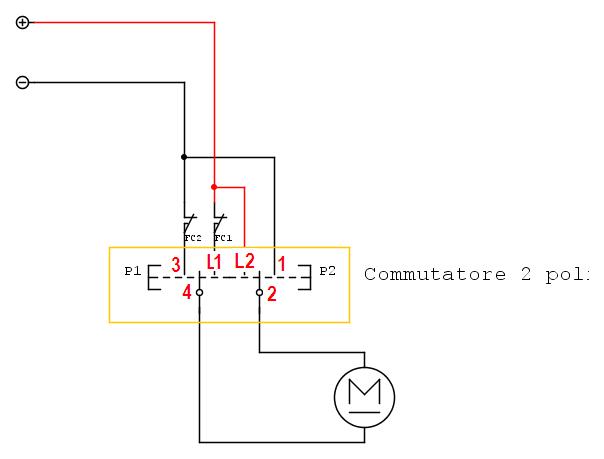

Messaggioda Foto UtenteCGIUSEPPE61 » 30 dic 2012, 14:02
Ti allego, disegno con relativi numeri per la connessione al commutatore e link del commutatore in 3D.

Messaggioda Foto Utenteettorecastallo » 30 dic 2012, 14:44
Grazie per l'aiuto veramente indispensabile per molti, come me, che sono poco esperti.
Credevo che i relè fossero "quasi" indispensabili, dato che in quasi tutti i circuiti trovati in internet erano presenti
stessa cosa per i diodi abbinati agli interruttori finecorsa.
:? :? :? Ma veramente possono essere esclusi senza problemi ? :? :? :?
spero di non aver creato scompiglio !!!!

Messaggioda Foto Utenteg.schgor » 30 dic 2012, 14:54
ettorecastallo ha scritto:Il motore funziona in continua 12 V.
Scusa, ma non è un ragionamento corretto.
Non è la tensione che conta, ma la corrente.
Quindi dovresti dire che potenza ha il tuo motore
per ricavare quanti amper può assorbire
(per verificare che i pulsanti ed i finecorsa siano compatibili)
Ove la potenza del motore fosse troppo elevata
occorre utilizzare teleruttori (non relè qualsiasi).

[16] Re: MOTORIZZAZIONE 12 V. POLTRONA RECLINABILE
Messaggioda Foto Utenteettorecastallo » 30 dic 2012, 15:02
OK adesso ho compreso !
Il motore è quello che normalmente comanda il tergicristallo della vecchia panda fiat:
sulla targhetta dello stesso è riportato:
12 V. - 1,5 A
e per i diodi abbinati ai finecorsa ?

Messaggioda Foto UtenteCGIUSEPPE61 » 30 dic 2012, 15:06
Condivido quanto detto da Foto Utenteg.schgor . Foto Utenteettorecastallo Per tua info i contatti del commutatore sono da 10A max.

[18] Re: MOTORIZZAZIONE 12 V. POLTRONA RECLINABILE
Messaggioda Foto Utenteattilio » 30 dic 2012, 15:14
I diodi di ricircolo, supponendo che tu intenda questa funzione, in questo caso sono del tutto inutili.

Messaggioda Foto Utenteettorecastallo » 30 dic 2012, 22:02
Perfetto ! credo di aver risolto tutti i problemi che mi assillavano con il motore 12V. in corrente continua.
------ e se si dovesse usare un motore 220 V. asincrono (con un condensatore) ?
un motore ex lavatrice da 1,6 A.
:?: Il circuito cambierebbe molto ? :?:

Messaggioda Foto Utenteg.schgor » 30 dic 2012, 22:17
Come? Passeresti da un motore in continua da 18W (che mi sembra poco)
ad uno in alternata da 350W (che mi sembra esagerato)?
Credo tu debba chiarire prima che potenza ti serve
(non scegliere il motore che ti fa comodo)
