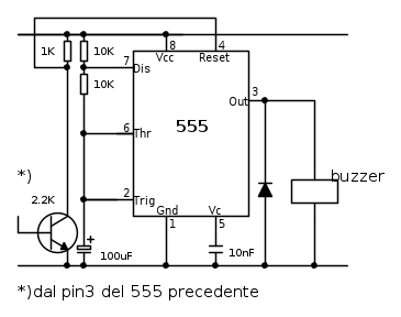

Ora, visto che Foto Utenteg.schgor e' stato tanto gentile da fornirti lo schema su un piatto d'argento e che ti ha dato sufficienti indicazioni per andare avanti da solo, invece di lamentarti, datti da fare, completa lo schema e poi postalo con FidoCadJ.
Se e' sbagliato lo correggeremo ma credo che un minimo di tua partecipazione sia doverosa.
[12] Re: buzzer con ritardo 6/7 secondi
Messaggioda Foto Utenteg.schgor » 29 dic 2012, 9:00
Ecco l'aggiunta dello schema precedente per
trasformazione in beeper.
Il diodo può essere 1N4007, il transistor un 2N3904
(o equivalente). Penso sia chiaro.
Nota: non appare la resistenza da 2.2K fra il pin 3
del 555 precedente e la base del transistor.

La ringrazio Sig. G. Schgr infinitamente per l'interessamento e l'impegno, ho purtroppo dei punti poco chiari
non essendo uno specialista in elettronica e cioè:
- Per collegare il primo ne555 al secondo bisogna solo collegare out3 del primo alla resistenza da 2,2K del secondo ne555?
-Il buzzer del prino ne555 va eliminato compreso il diodo 1n4007 collegando poi il pin 4( reset del prim ne555 alla resistenza R 1K del secondo?
Mi scusi tanto l'ignoranza ma mi sono confuso e prima di procedere vorrei essere sicuro di aver capito per non fare errori!!
Mi farebbe cosa gradita se non chiedo troppo postarmi un unico schema così da essere risolutivo per i miei dubbi permettendomi di capire "spero" come devo assemblare il circuito.
Mi dispiace farLe perdere tempo con cose che per voi esperti sono scontate :oops:
La ringrazio saluti

ivano17 ha scritto:- Per collegare il primo ne555 al secondo bisogna solo collegare out3 del primo alla resistenza da 2,2K del secondo ne555?
Nel primo va ovviamente eliminato sia il buzzer che il diodo, e l'uscita
(pin3) va collegata,attraverso la resistenza, alla base del transistor
che abilita il secondo 555.
ivano17 ha scritto:-Il buzzer del prino ne555 va eliminato compreso il diodo 1n4007 collegando poi il pin 4( reset del prim ne555 alla resistenza R 1K del secondo?
Si, come già detto.Se guardi gli schemi, il pin4 del primo 555 va collegato
direttamente all'alimentazione. mentre il pin4 del secondo 555 va collegato
al collettore del transistor.
Mettere assieme gli schemi richiederebbe una scala così piccola da rendere
illeggibili i particolari.
