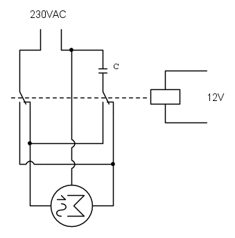

Per ora ho trovato in internet questo circuito che allego come immagine
(di cui non capisco il rettangolo sulla destra con l'indicazione 12 V.)
CIRCUITO COMPLETO INV MARCIA MOTORE LAVATRICE.JPG (11.59 KiB) Osservato 5698 volte
ma non so come posizionare i finecorsa ed il pulsante doppio di comando
Un grazie anticipato

[33] Re: MOTORIZZAZIONE 12 V. POLTRONA RECLINABILE
Messaggioda Foto Utenteg.schgor » 31 dic 2012, 17:08
Sì, è il teleruttore che determina il senso di marcia
(ma se vuoi che il motore si fermi devi anche toglierli
l'alimentazione, quindi ci vuole, come detto, un altro
teleruttore).

[34] Re: MOTORIZZAZIONE 12 V. POLTRONA RECLINABILE
Messaggioda Foto Utenteettorecastallo » 31 dic 2012, 17:14
Non esiste un "teleruttore" che si diseccita
quando la pressione sul pulsante di comando viene rilasciata ?
10 3
Messaggi: 57
Iscritto il: 13 ott 2011, 10:18
[35] Re: MOTORIZZAZIONE 12 V. POLTRONA RECLINABILE
Messaggioda Foto Utenteg.schgor » 31 dic 2012, 17:25
Ma che c'entra? (tutti i teleruttori si comportano così)
Riguarda il tuo schema e vedrai che il motore risulta
sempre alimentato (in un senso o nell'altro, se non
tagli jl 220 V)
Foto Utenteg.schgor
57,8k 9 12 13
Messaggi: 16971
Località: MILANO

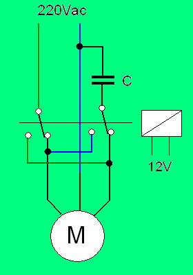

Messaggioda Foto Utenteettorecastallo » 31 dic 2012, 19:22
g.schgor ha scritto:.........ma se vuoi che il motore si fermi devi anche toglierli
teleruttore).
Scusami se non ho capito......
pensavo che la corrente fosse fornita al relè dal "commutatore a 2 poli" di volta in volta a secondo del senso voluto.
questo circuito potrebbe essere la prima parte?
Immagine
:?: come eventualmente andrebbe integrato al nostro? :?:
Allora vanno inseriti altri 2 relè o un relè doppio ?
Qualcuno potrebbe integrare il circuito con questi ultimi elementi:
1) -Commutatore 2 poli per il comando su-giù
2) - 2 finecorsa
3) - teleruttore per togliere l'alimentazione (come da indicazione di "G.Schgor")
:D Grazie a chi vuol dare questo ulteriore aiuto :D

[38] Re: MOTORIZZAZIONE 12 V. POLTRONA RECLINABILE
Messaggioda Foto Utenteg.schgor » 31 dic 2012, 21:39
No, guarda bene com'è collegato il motore al teleruttore
di senso marcia. Poi aggiungi un teleruttore che dà
l'alimentazione.
Prova poi a pensare come questi due teleruttori
devono essere collegati ai pulsanti di marcia.
E importante che ti renda conto di persona come
devono essere collegati (così poi eviti pericolosi errori
nella realizzazione)
