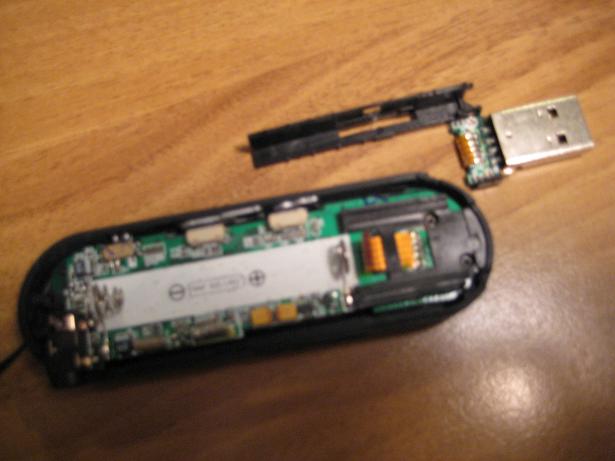

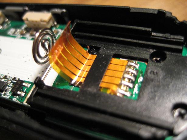

Vengo di nuovo a voi perché l'anno nuovo mi ha portato una sgradita sorpresa.

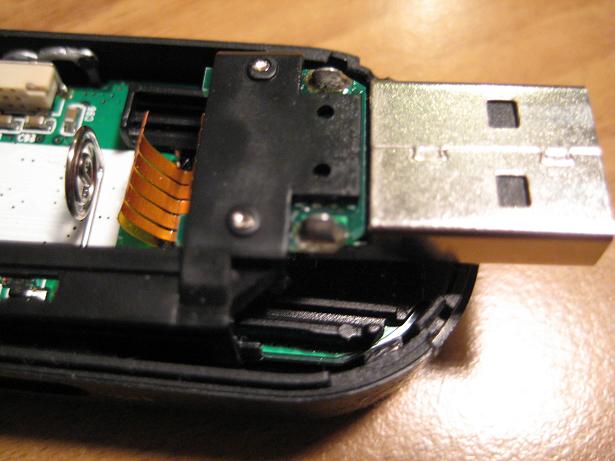

Ho riesumato un vecchio mp3 desideroso di utilizzarlo ma purtroppo mi sono accorto che non viene riconosciuta l'USB. L'ho smontato e così ho scoperto che si era rotta la connessione 8scusate la terminologia poco tecnica) trattandosi di un USB estraibile/retrattile.
Vorrei provare a ripararlo ma non so come muovermi per trovare la connessione, visto che si tratta di un filamento plastico con il circuito stampato( allego foto).
La Hp non effettua più assistenza; so che sarebbe estremamente più comodo e meno costoso comprarsene uno nuiovo, ma a parte la soddisfazione che mi darebbe recuperarlo, sono legato anche e soprattutto ad esso da un valore affettivo.

coccorito, quello che tu chiedi non è impossibile da realizzare ma richiede una certa padronanza nell'uso del saldatore elettrico, operazione che se non eseguita correttamente potrebbe peggiorare la situazione.
Due le possibili soluzioni:
1. La connessione del cavo flessibile potrebbe essere ripristinata saldando lo stesso o sostituendolo con dei nuovi piccolo spezzoni di sottile cavo elettrico, in questo caso si perderebbe la funzione di "retrarre" il connettore USB; se per te potrebbe essere accettabile lo stesso potrebbe essere "fissato" in posizione "estratta" con una goccia di colla.
2. In un negozio specializzato tipo GBC o in Internet potresti cercare un piccolo spezzone di cavo flessibile simile a quello in uso, in questo caso lo stesso può essere sostituito ripristinando in toto il device.

Ciao carlo, grazie per la pronta risposta.
Una domanda: ma quel cavo flessibile che si vede in foto è isolato da due film sia sopra che sotto? Io immagino che lo sia, pertanto non penso si possa saldarlo nuovamente visto che la lunghezza dei due spezzoni residui è giusta giusta per l'USB in posizione "estratta".
L'unica penso sia adoperare degli spezzoni eliminando direttamente quel "cavo flessibile trasparente arancione"
E volendo invece mantenere la particolarità dell'USB estraibile, ammettendo la mia totale inesperienza, cosa dovrei cercare su gbc o internet esattamente?
coccorito, non mi disturbi affatto.
Ti rispondo sul forum perché la risposta potrebbe essere interessante anche per altri utenti.
Ho appena guardato su ebay cercando "flat cable" e di cavi simili al tuo ce ne sono un'infinità.
Ora devi cercare un cavo che assomigli a quello che desideri ed eventualmente adattarlo tagliandolo per l'esigenza.
Se vuoi invece provare a saldare quello attuale allora con un piccolo cutter, (fai attenzione a non tagliarti), puoi raschiare le estremità interrotte del cavo liberando i "fili" di rame per un paio di millimetri su ambo i lati del cavo.
Poi, sovrapponendo leggermente le estremità raschiate puoi saldarle con un saldatore a stagno sempre su ambo i lati del cavo.
Secondo il mio parere se non esageri con lo stagno dovresti riuscire nell'intento.
-carlo.
