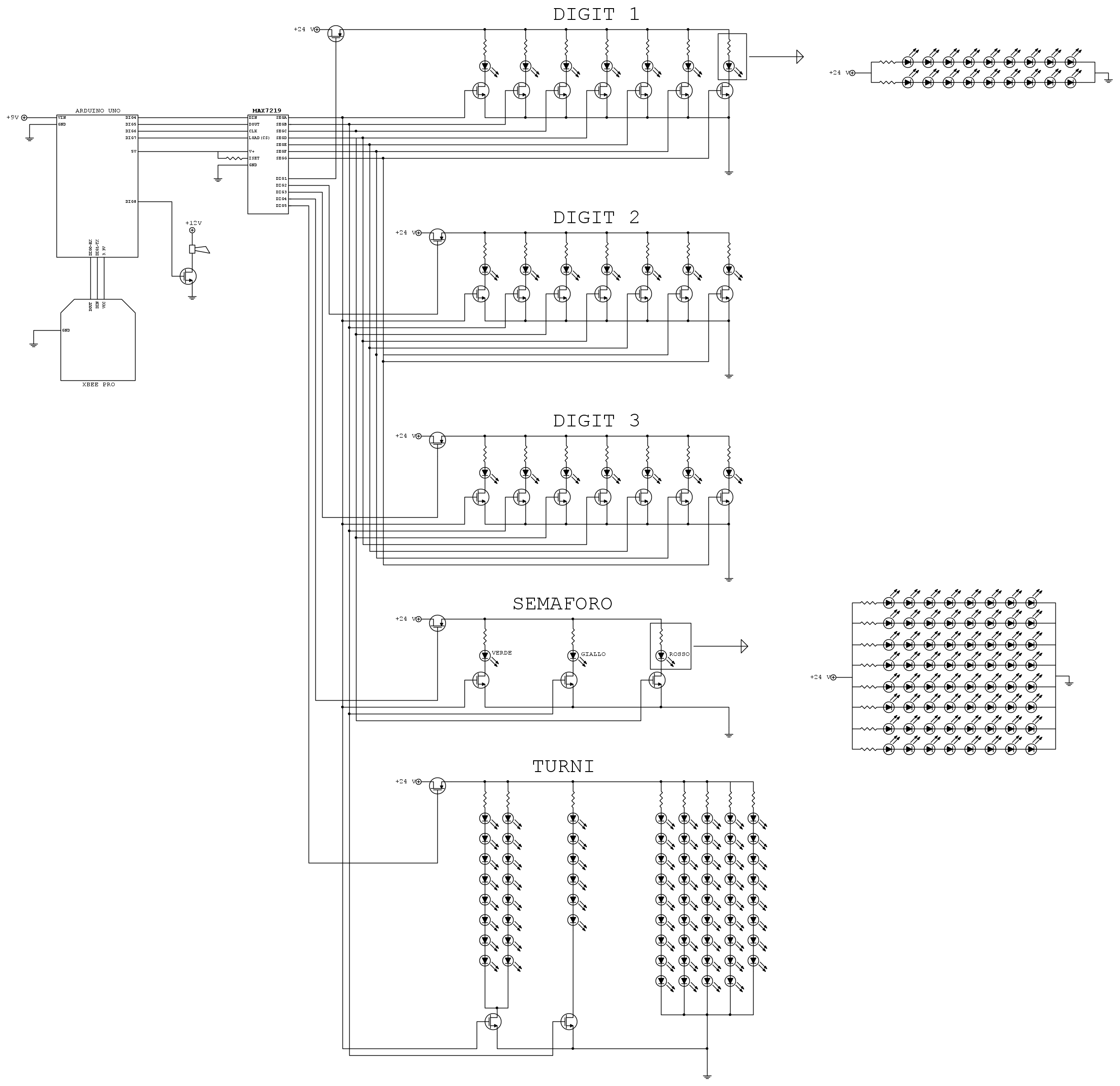

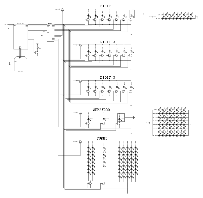

Messaggioda Foto Utentefgiorgio90 » 6 gen 2013, 14:56
Ecco qua la bozza dello schema, i valori di resistenze e mosfet non sono specificati, me per ora basta capire il senso del circuito.

[60] Re: Alimentazione LED a batteria
Messaggioda Foto Utentemarco438 » 6 gen 2013, 16:01
Senza valori e sigle dei componenti lo schema e' inutile.
