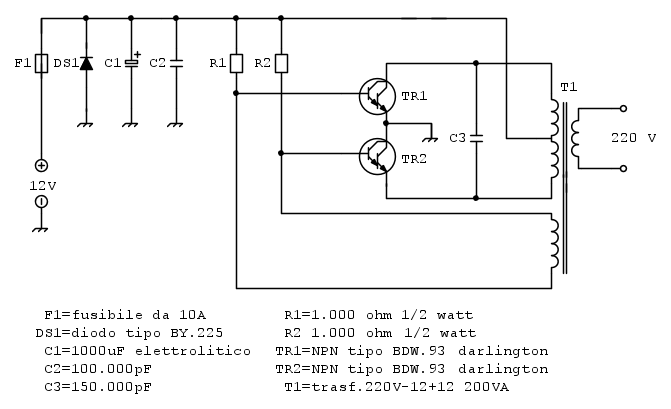

il trasformatore è un siemens electra 4tm62-1y 50 Hz ptr 11/241 650va 220-380/110/24 V

Messaggioda Foto UtenteStefanoSunda » 7 gen 2013, 17:14
Con il tuo trasformatore non puoi neanche usarlo per un inverter artigianale. Dovresti modificare il secondario lasciando intatto il primario. Io tanto tempo fa lo costruii l’inverter per usare il mio apparato ricetrasmittente fuori casa. Smontai il secondario e lo feci a nuovo per le mie esigenze: 12 V + 12 V a presa centrale, inoltre un altro avvolgimento per pilottare i Gate. Posto il mio disegno.

[16] Re: trasformatore per inverter
Messaggioda Foto Utentetrittico69 » 7 gen 2013, 17:45
quindi dovrei interrompere l'avvolgimento di 24 V a metà ed otterrei 12+12 va bene così?
il fatto che l'avvolgimento da 24 sia l'ultimo avvolto sul nucleo non comporta nulla o dovrebbe essere 8il primo?

[17] Re: trasformatore per inverter
Messaggioda Foto UtenteStefanoSunda » 7 gen 2013, 18:26
Non comporta nulla va bene così, se fosse al contrario non converrebbe rifare anche l’avvolgimento primario.

Messaggioda Foto Utentedonciccio » 7 gen 2013, 18:40
l'avvolgimento da 24 volt,ha i fili molto più grossi dell'avvolgimento da 220 volt;l'operazione che vuoi fare non è semplice e rischi di rovinare un trasformatore da 650 watt che ti potrebbe essere utile in altre occasioni,devi aprire il pacco dei lamierini poi svolgere tutto l'avvolgimento da 24 volt contare le spire riavvolgere e a metà fare un collegamento con un filo che sara quello centrale a zero volt,considera che i lamierini sono elettricamente isolati fra loro tramite una vernice termoindurente che li incolla,inoltre anche i fili degli avvolgimenti,dopo essere stati avvolti sono stati intinti con questa vernice e quando tu tenti di svolgerli,va via tutto anche la vernice isolante originaria dei fili ,per un principiante la vedo un'impresa un po' complicata O_/

[19] Re: trasformatore per inverter
Messaggioda Foto Utentetrittico69 » 8 gen 2013, 0:15
potrei provare a trovare la metà dell'avvolgimento togliere un po di isolante sul filo e saldarci a stagno o arrotolarci un filo e fare cosi due avvolgimenti senza smontare tutto...che dite c'è la posso fare?

[20] Re: trasformatore per inverter
Messaggioda Foto Utenteclaudiocedrone » 8 gen 2013, 0:27
:shock: Guarda che l'avvolgimento è su più strati quindi il procedimento che hai ipotizzato è impossibile da realizzare :!: (e non solo per quel motivo) O_/
